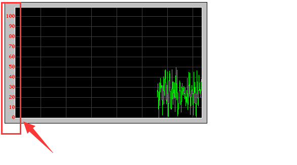

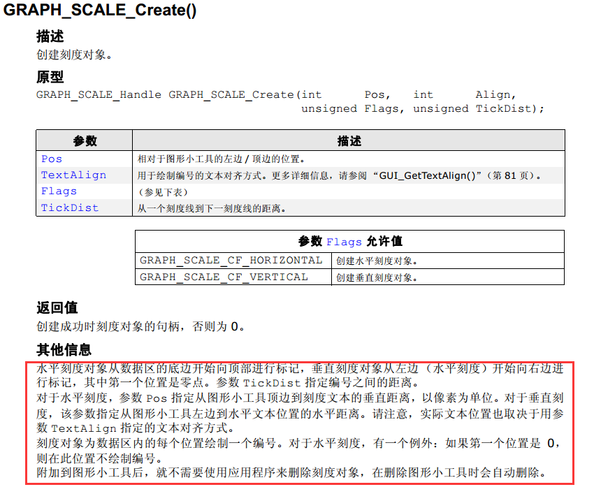

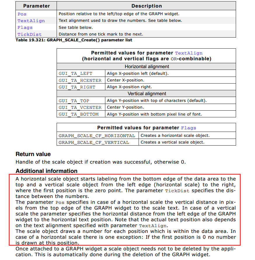

只是描述反了,我们使用是没有问题的。
毫无疑问,这种刻度才是垂直刻度,手册中将其描述成水平刻度。
hScaleV = GRAPH_SCALE_Create(20, GUI_TA_RIGHT, GRAPH_SCALE_CF_VERTICAL, 20);
