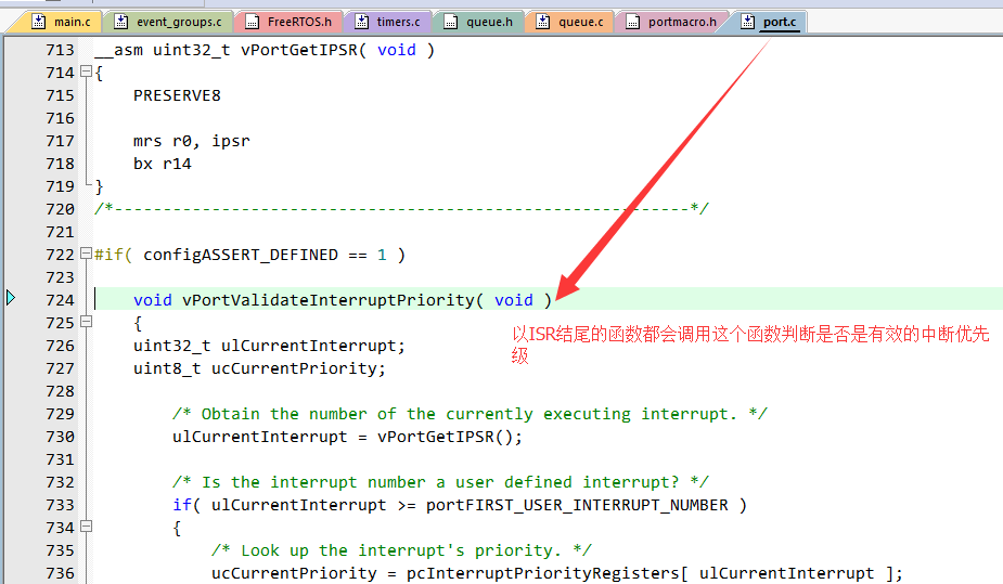

请问一下根据freertos的说明,带ISR的api函数应该不能用于上面--逻辑优先级大于11的的中断里才对,但是直接调用isr api的函数也没有异常

发表于 2016-10-26 18:56:56 | 显示全部楼层
回 0520kuang 的帖子
0520kuang:
eric2013,你好。
/* This is the raw value as per the Cortex-M3 NVIC.  Values can be 255
(lowest) to 0 (1?) (highest). */
本帖子中包含更多资源
您需要 登录 才可以下载或查看,没有账号?立即注册
x
