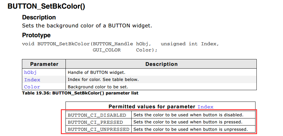

发表于 2016-10-16 10:52:14 | 显示全部楼层
回 ljc8000 的帖子
ljc8000:版主我写了如下代码
hItem = WM_GetDialogItem(pMsg->hWin, ID_BUTTON_0);
    BUTTON_SetFont(hItem, GUI_FONT_24_1);
    BUTTON_SetText(hItem, "1250");
....... (2016-10-14 11:13)
一旦使用了任何皮肤相关的函数,你的函数 BUTTON_SetBkColor将无效
把函数  BUTTON_SetDefaultSkinClassic();放在GUI_Init后面就调用。
另外函数BUTTON_SetBkColor的第二个新参错了
