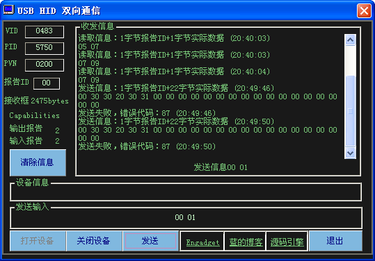

下面是相关的图片:
识别出了2个hid设备
407给电脑发送的数据正常,但是只能发2个字节,发8个字节pc收不到
