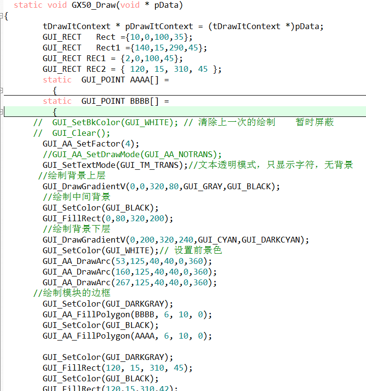

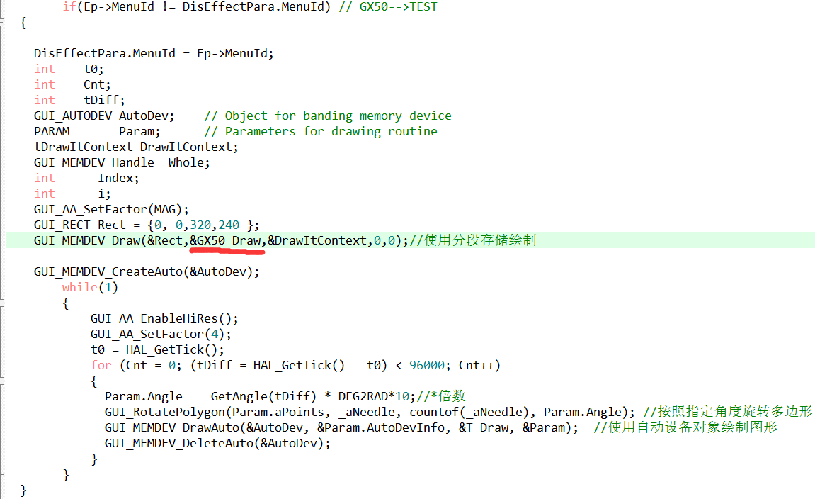

老师,我使用了分段储存设备和自动储存设备,切换屏幕的时候并没有整个刷新出来,还是缓慢出来的,我听有人说用DMA传输,不是很明白,底层需要配置什么吗

这个显示的背景是不是个图片,但在你的代码里面没有看到实现函数

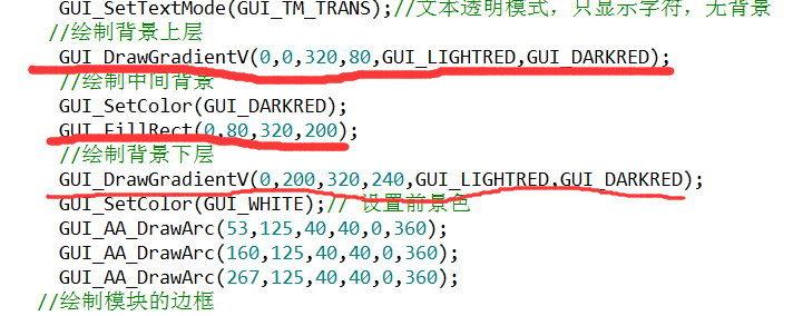

 楼主| 发表于 2016-10-13 09:02:11 | 显示全部楼层
eric2013:
背景我是绘制的三个梯度渐变的矩形,这三个矩形加起来刚好320*240,占满整个屏幕,而且我是在分段存储设备里面绘制的,没有贴图。

 楼主| 发表于 2016-10-13 10:30:25 | 显示全部楼层
eric2013:这个显示的背景是不是个图片,但在你的代码里面没有看到实现函数 (2016-10-13 02:32)
我不用emwin的时候刷整个屏幕和使用emwin刷新整个屏幕速度是一样的,不是使用emwin后刷新速度会变快吗?我用的F103RCT6,液晶驱动ST7789的

 楼主| 发表于 2016-10-13 11:04:30 | 显示全部楼层
我之前用的模拟IO,后面我换串口应该会快
发表于 2016-10-14 10:16:06 | 显示全部楼层
回 loliko 的帖子
loliko:我之前用的模拟IO,后面我换串口应该会快 (2016-10-13 11:04)
的确是有些慢了,有必要优化一些底层实现。
