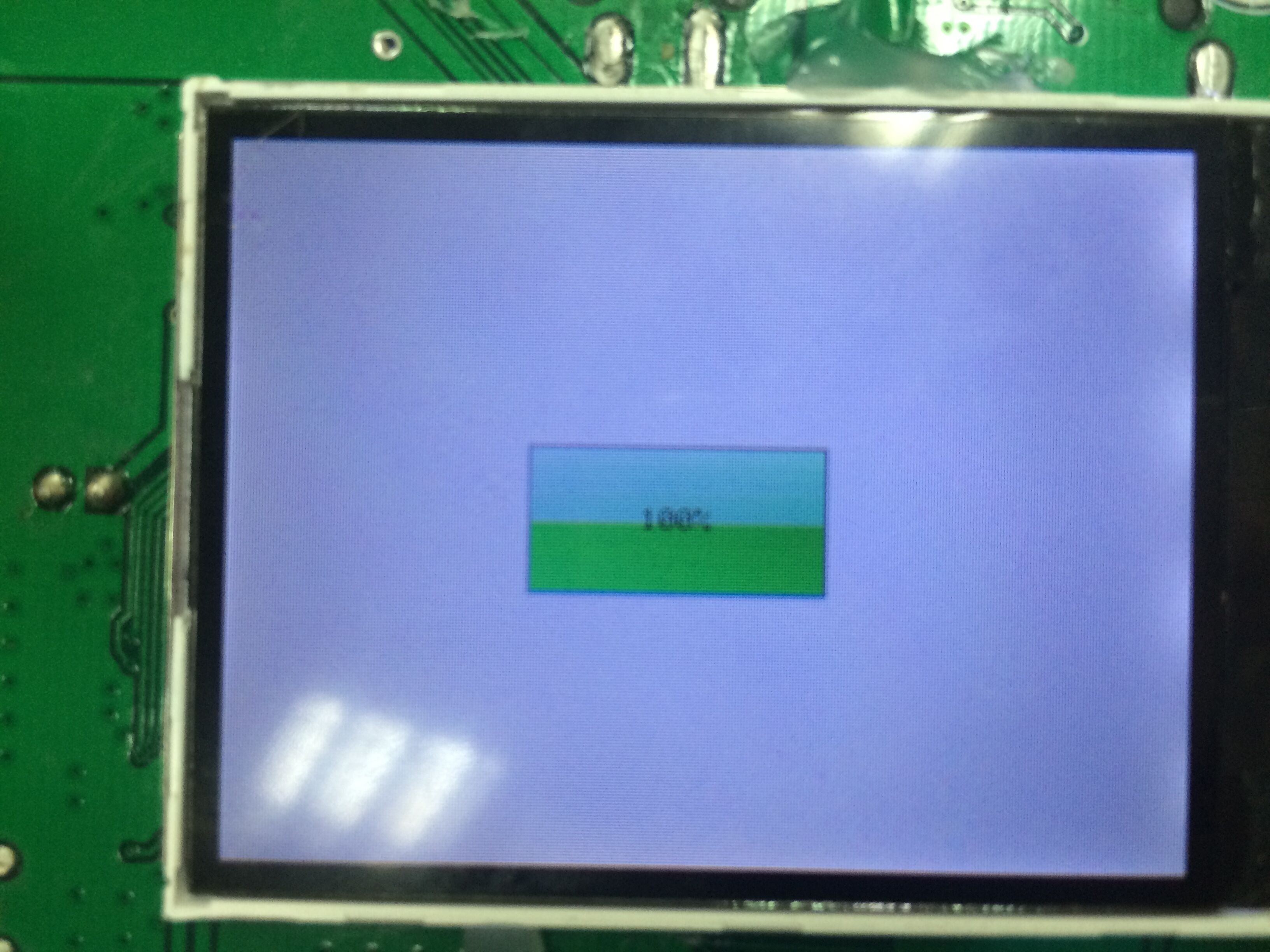

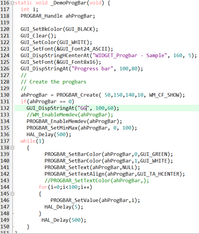

这是怎么回事呀,是哪里配置不对吗?老师您看这个代码有问题吗

 楼主| 发表于 2016-10-11 10:36:14 | 显示全部楼层
我用HAL_Delay替换了GUI_Delay,没问题吧
发表于 2016-10-11 10:42:04 | 显示全部楼层
emWin中的延迟,必须使用GUI_Delay,这个函数不仅仅是一个延迟函数,还起到显示和刷新控件的作用。

 楼主| 发表于 2016-10-11 10:49:31 | 显示全部楼层
eric2013:emWin中的延迟,必须使用GUI_Delay,这个函数不仅仅是一个延迟函数,还起到显示和刷新控件的作用。 (2016-10-11 10:42)
是不是需要配置好,我直接使用GUI_Delay会卡死

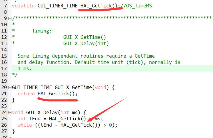

 楼主| 发表于 2016-10-11 11:02:09 | 显示全部楼层
我是裸机跑的,没有使用操作系统

 楼主| 发表于 2016-10-11 11:16:42 | 显示全部楼层
我改了这里,使用单片机的tick时钟替换,现在可以了

进度条的颜色设置失败,不论怎么设置,这个进度条的颜色都是上面浅绿色,下面深绿色

 楼主| 发表于 2016-10-11 14:13:37 | 显示全部楼层
要在换肤里面去设置,调用PROGBAR_SetSkinFlexProps这个函数就能设置了
发表于 2016-10-12 10:13:33 | 显示全部楼层
回 loliko 的帖子
loliko:
我改了这里,使用单片机的tick时钟替换,现在可以了 (2016-10-11 11:16)
对,是要修改这个。
