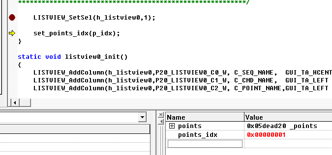

现在发现一个这样的问题:
如下两图,是执行LISTVIEW_SetSel()前后的对比:
这个points_idx参数受到了LISTVIEW_SetSel()这个函数的影响,表面上看,points_idx被这个函数的第2个参数给设置了。
是不是因为堆栈溢出的原因呀?怎么会这么巧呢。
在这个模拟器里面要怎么加大堆栈的设置呢
发表于 2016-10-11 10:35:27 | 显示全部楼层
这个是堆的设置:https://msdn.microsoft.com/zh-cn/library/bdscwf1c
栈的设置不知道在哪里,你搜索查找下吧。
