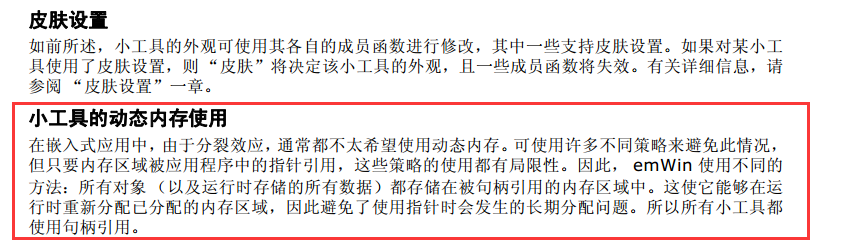

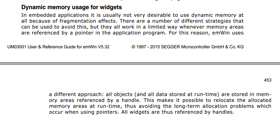

emWin手册中好些比较有研究价值的内容,手册里面都是一带而过,不过还是值得读一读。
 楼主| 发表于 2016-10-8 01:04:35 | 显示全部楼层
emWin5.12中文版对此的翻译就稍稍有点水了,内存碎片翻译成分裂效应。。
