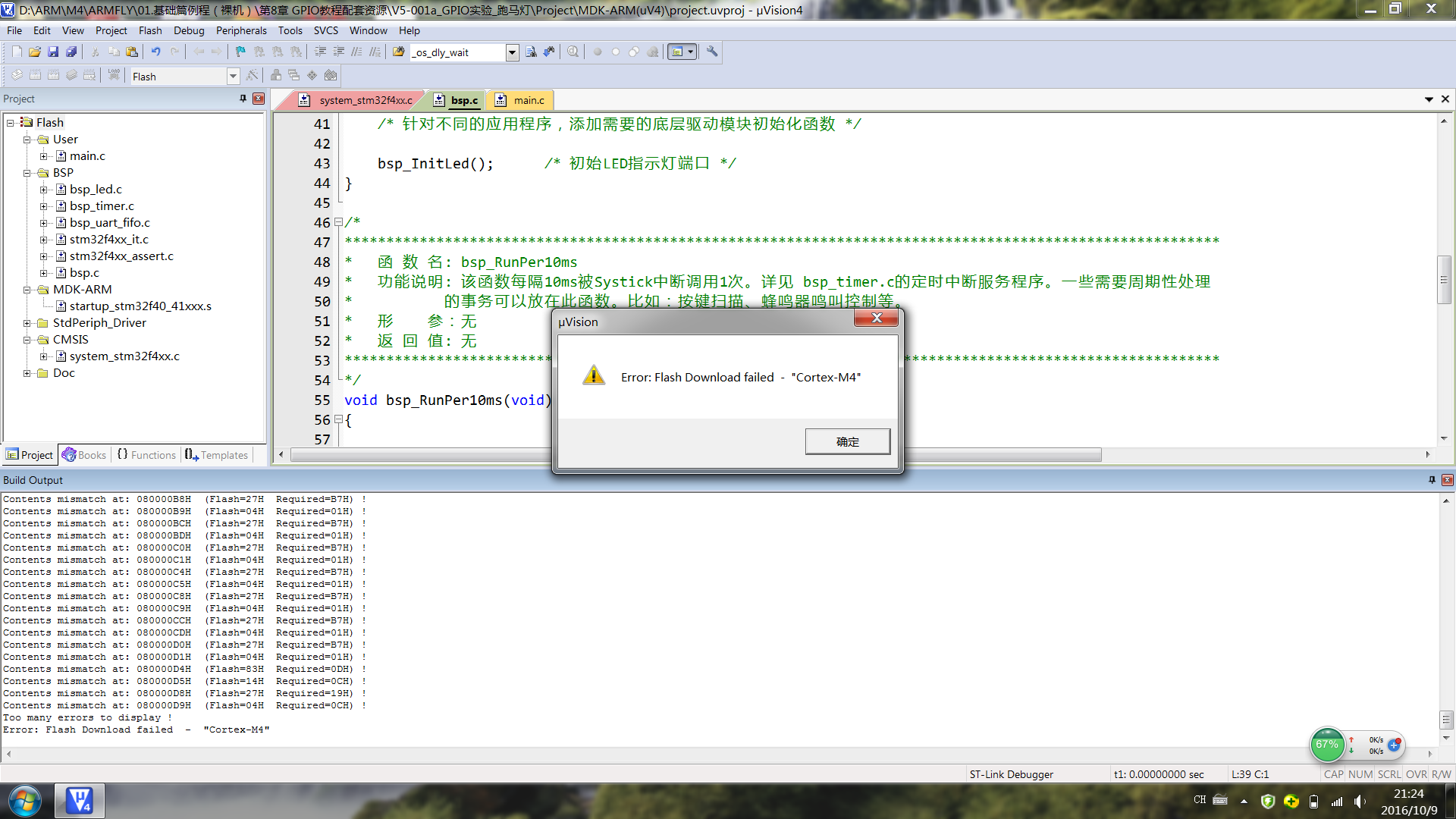

 楼主| 发表于 2016-10-9 09:38:06 | 显示全部楼层
校验没通过,我改用JLINK下载了

 楼主| 发表于 2016-10-9 21:26:33 | 显示全部楼层

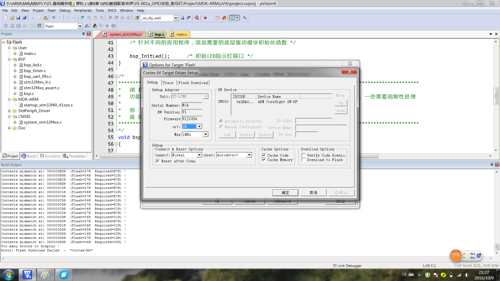

 楼主| 发表于 2016-10-9 21:28:10 | 显示全部楼层

 楼主| 发表于 2016-10-9 21:32:08 | 显示全部楼层
没参考你的例程,重新编写就可以下载。问题不知出在哪里?
发表于 2016-10-10 10:02:01 | 显示全部楼层
回 zjglizhen 的帖子
zjglizhen:没参考你的例程,重新编写就可以下载。问题不知出在哪里? (2016-10-09 21:32)
你的应该是这个问题,你试试https://forum.anfulai.cn/forum.php?mod=viewthread&tid=21712
21
21
 楼主| 发表于 2016-10-12 08:51:01 | 显示全部楼层
按照你方案不行,初步原因是你的例程工程名引起的。
