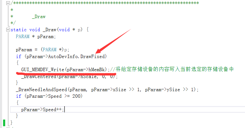

我在自学自动储存设备这一块知识,感觉这是GUI的精髓啊,我想做一个类似仪表盘的DEMO,只刷新指针,而不刷新背景和其他的地方,我看了官方的仪表例程,有两个地方不懂。就是GUI_MEMDEV_WriteAt和GUI_MEMDEV_Write这两个函数,不明白什么时候才需要用到它,有什么作用。希望管理员帮帮忙

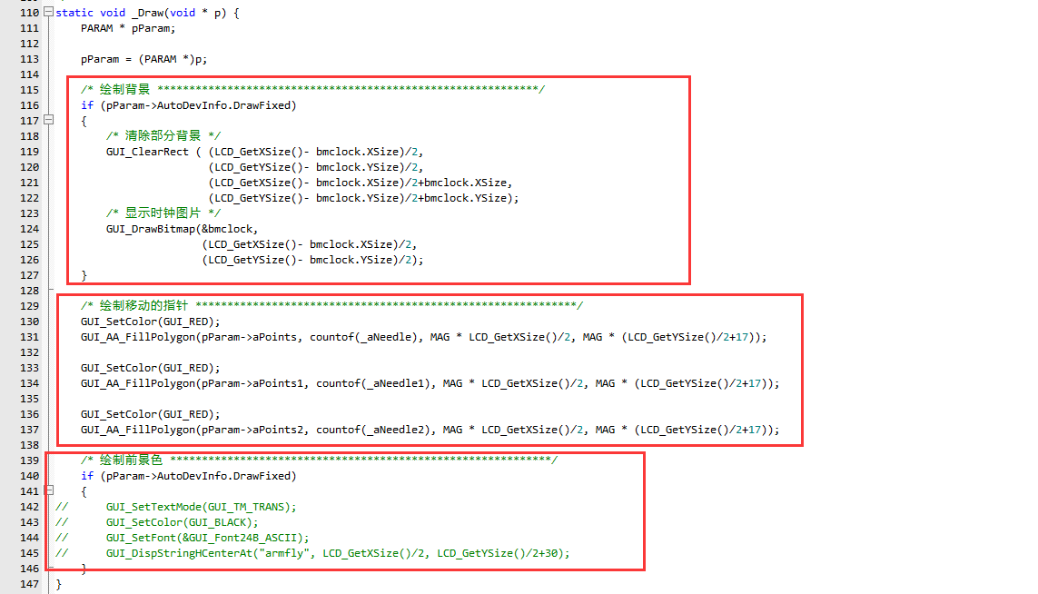

这两个函数不是关键,你看的那个例子估计是调用函数GUI_MEMDEV_DrawAuto了,使用这个函数的话,他的绘制是固定的套路

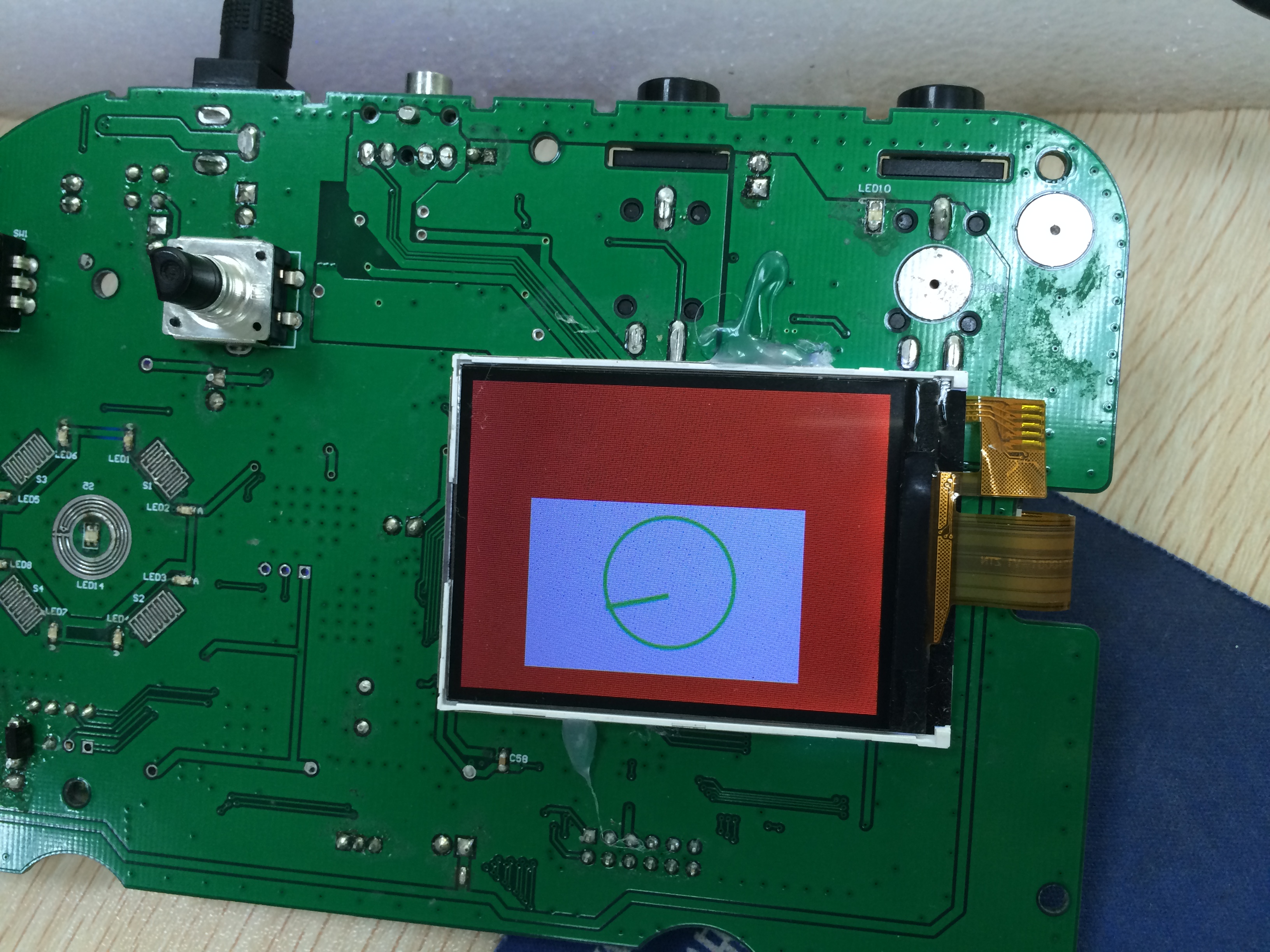

首先,表示很激动,第一次注册账号发帖,管理大大回复我了,好亲民啊[s:147][s:147][s:147],您说得对,我看的官方那个例程里面确实用了GUI_MEMDEV_DrawAuto。就是这个例程 41ZZ2VR)Q5D}]V2J)}AW@9X.png ,他是画的一个汽车速度仪表盘,指针好像是用的GUI_MEMDEV_DrawAuto画的。然后再说说您给我参考的这个例程,绘制不变的地方,您用了GUI_ClearRect这个函数,再贴了一个位图。如果,我先用GUI_ClearRect清除一块矩形区域,然后用画圆函数去画表盘,而不贴图,这样就会出现这样的情况 54457C7A083D95A9BB1199EA257B1668.png ,白色部分应该怎么清除呢,官方例程里面有用到这个函数GUI_MEMDEV_GetDataPtr

调用函数GUI_ClearRect清楚前,使用函数GUI_SetColor设置一下前景色,你的背景色是红色的,你也设置成红色就可以了。

eric2013:调用函数GUI_ClearRect清楚前,使用函数GUI_SetColor设置一下前景色,你的背景色是红色的,你也设置成红色就可以了。 (2016-09-28 11:40)
如果背景是Alpha处理的渐变背景呢
或者背景不是单一的颜色,有其他元素的话,GUI_Clear_Rec也会清掉的

那就事先把这块区域的显示内容读取出来,以后每次绘制就先显示这块区域,然后显示你的表盘。

eric2013:那就事先把这块区域的显示内容读取出来,以后每次绘制就先显示这块区域,然后显示你的表盘。 (2016-09-28 12:02)
GUI_MEMDEV_Write(),应该就是这个函数了,谢谢指点,继续支持安富莱[s:138][s:138][s:138]
