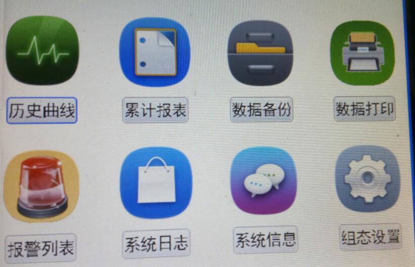

file:///C:\Users\jiyuanfang\Documents\Tencent Files\541157073\Image\C2C\~{3CZL}YMD9Z42EDXG2CSMT.jpg QQ图片20160925151915.jpg   这种图标的显示方式是从SD卡中读取还是用GUIBuilder软件设置啊? 若是从SD卡中读取程序要怎么写啊?(F103的)  谢谢。

我试过,是放在内部flash的,因为我的图片不多,有一个gui生成这种图片的小工具,叫做BMPCvt,好像emwin522里自带。

这个用的是ICONVIEW控件吧,需要功能比较多的话,图片数据还是放在外部比较好,bmp文件或者dta文件。

我实验了把图片解码成dat文件放在外部SD卡中,没有成功。应该是程序没有写对,请问您有程序可以发一下吗?  谢谢

看这样子是两部分啊
emwin自带的iconview应该显示不出底下的字的样式
底下字看着应该是BUTTON吧
也就是说,其实图片应该是不能点的,只能点底下的字

就是需要先设置一个和图片大小差不多的BUTTON按钮,再以流位图的形式把图片添加上去吗?

晕倒,都说了是两部分,只是位置排放的比较好,让人以为是一个ICONVIEW。
实际上,应该是一个BMP再加一个BUTTON

上图的显示方式是用ICONVIEW_AddStreamedBitmapItem()显示好,还是用ICONVIEW_AddBitmapItem()好,还是用ICONVIEW_CreateEx()好啊?  那一个更简单?能详细简介一下吗? 谢谢。
