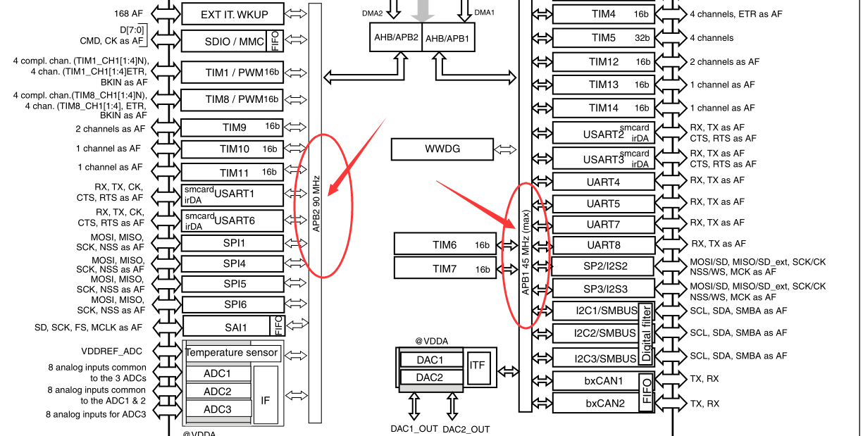

STM32F429,外部8M晶振,系统主频设置为168M,那么APB1和APB2的频率也随之变了么?TIM2~TIM14定时器的频率默认最高频率是45还是42?? QQ截图20160908222723.png

 楼主| 发表于 2016-9-9 10:23:42 | 显示全部楼层
这岂不是和407频率一样了??如果这样配置,对429来说,白白浪费了一些主频。。。。。。。

回 天马行空 的帖子
天马行空:这岂不是和407频率一样了??如果这样配置,对429来说,白白浪费了一些主频。。。。。。。 (2016-09-09 10:23)
是的。定时器的最高主频有些区别。
system_stm32f4xx.c 文件中 void SetSysClock(void) 函数对时钟的配置如下:
        HCLK = SYSCLK / 1     (AHB1Periph)
        PCLK2 = HCLK / 2      (APB2Periph)
        PCLK1 = HCLK / 4      (APB1Periph)
        因为APB1 prescaler != 1, 所以 APB1上的TIMxCLK = PCLK1 x 2 = SystemCoreClock / 2;         如果主频是168MHz,就是84MHz
        因为APB2 prescaler != 1, 所以 APB2上的TIMxCLK = PCLK2 x 2 = SystemCoreClock;              如果主频是168MHz,就是168MHz
        APB1 定时器有 TIM2, TIM3 ,TIM4, TIM5, TIM6, TIM6, TIM12, TIM13,TIM14
        APB2 定时器有 TIM1, TIM8 ,TIM9, TIM10, TIM11
