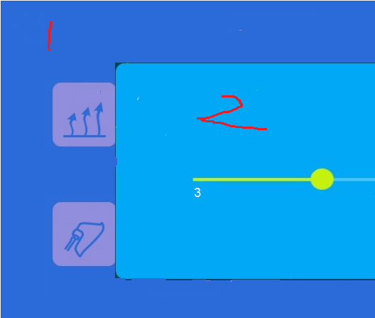

         在第 1 层创建一个带timer的窗口,点击Button,在第 2 层创建另一个窗口,通过按键切换聚焦,可是按键消息却始终投到第 1 层,屏蔽那个timer后,按键消息可正常投到到第2层。
          各位有没有遇到这种情况?还请多指教,谢谢!

创建第2层窗口后,是否设置聚到到第二个窗口了。
另外你的第2层窗口是不是小窗口,相比第1层,显示的时候是显示在第1层的部分显示区里面。

对,第2层的是局部小窗口,第1层的button还是可见的,如图: test.png
另外, GUI_SelectLayer(2)这个函数调用后,第2层的窗口应该是聚焦的,我屏蔽掉第1层的timer后,按键切换聚焦是正常的。

切换到第2层的话调用下WM_SetFocus函数,专门聚焦下看看。
另外你的 GUI_SelectLayer参数填2是第三层了,第一层是参数是0,第二层参数是1.
