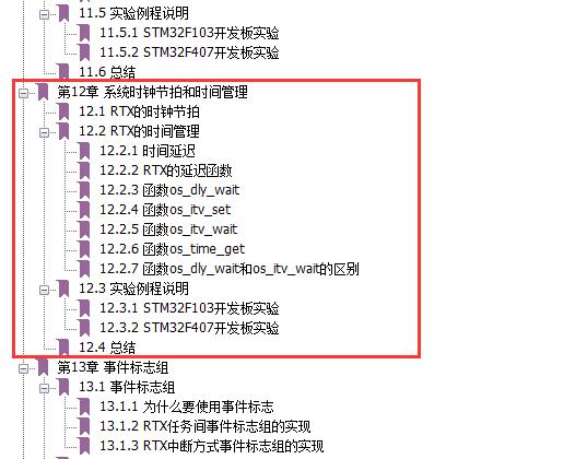

在任务中添加延时怎么写,大神指导下在线等,着急,谢谢
发表于 2016-9-3 09:54:32 | 显示全部楼层
