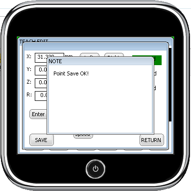

要怎么实现短暂的弹窗提示,如下图:
在后面那的页面点Enter按钮后,这个NOTE弹窗会弹出大概1秒时间,然后自动 关闭。
这个要怎么实现比较好呀。
我现在直接在Enter的消息里面进行创建和关闭,但是会有问题,有时候不会弹出,有时候弹出了不会关闭。

发表于 2016-8-30 00:59:43 | 显示全部楼层
把你的这个GUI_Delay(1000);改了,改成创建一个定时器,emWin自带的那种定时器,然后1s时间到后,在定时器的回调消息WM_PAINT里面删除这个对话框。
