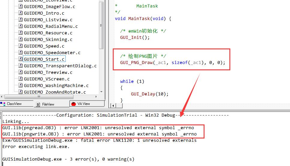

[emWin] emWIn模拟器5.32版本将PNG库删掉了,导致无法使用,需要用户自行添加了,早期的版本
