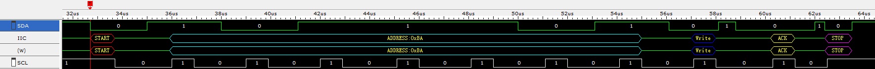

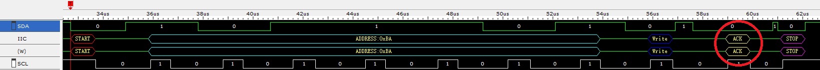

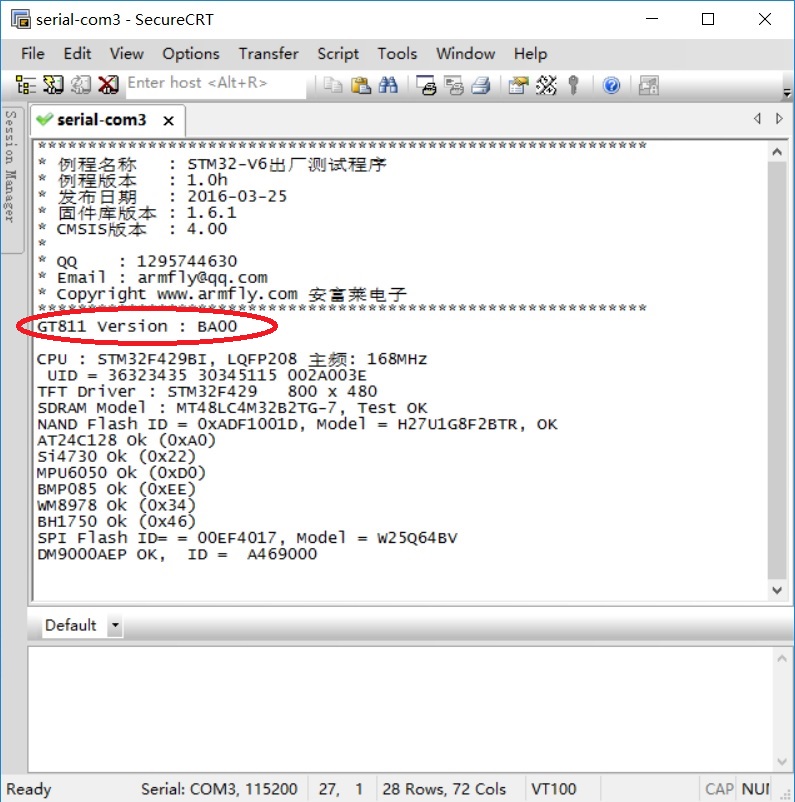

之前淘宝上买了套STM32F429开发板+7寸电容屏,之前在调试GT811时,运行到GT811_ReadVersion时,可以正确返回0x2010。最近再仿真调试时发现GT811始终无法返回版本号。返回值始终是从机地址0xBA。请问版主有否遇到类似问题?
出现问题后,通过执行i2c_CheckDevice函数仍可返回从机地址和ACK

 楼主| 发表于 2016-8-18 17:50:48 | 显示全部楼层
使用出厂的程序仿真也是同样的结果

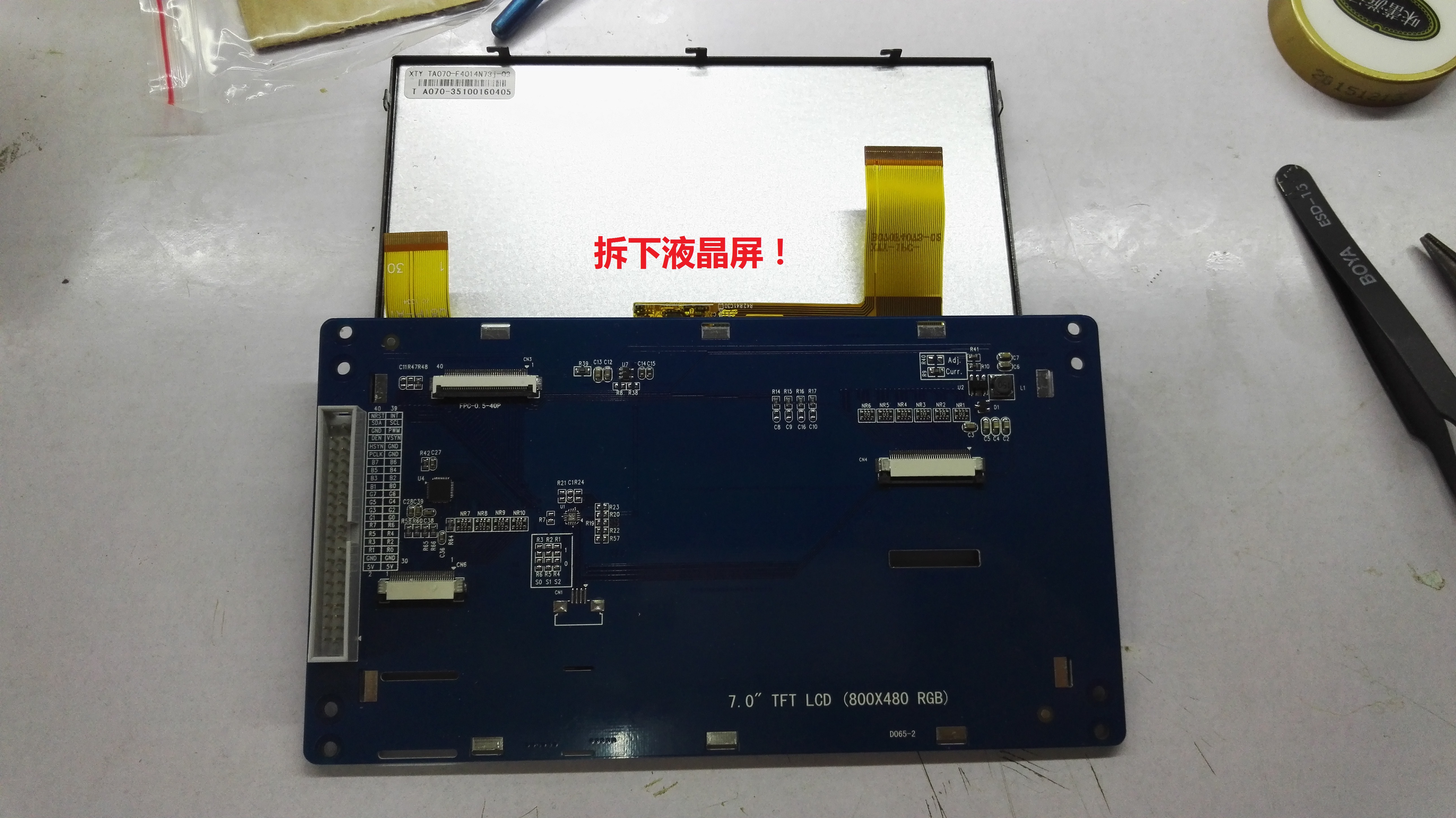

 楼主| 发表于 2016-8-25 18:45:52 | 显示全部楼层
新GT811终于到手,换上测试。
就是它了!
就是它了!
拆下液晶屏!
拆下液晶屏!
吹下它
吹下它
焊上新芯片
焊上新芯片
14
14
 楼主| 发表于 2016-8-25 18:54:43 | 显示全部楼层

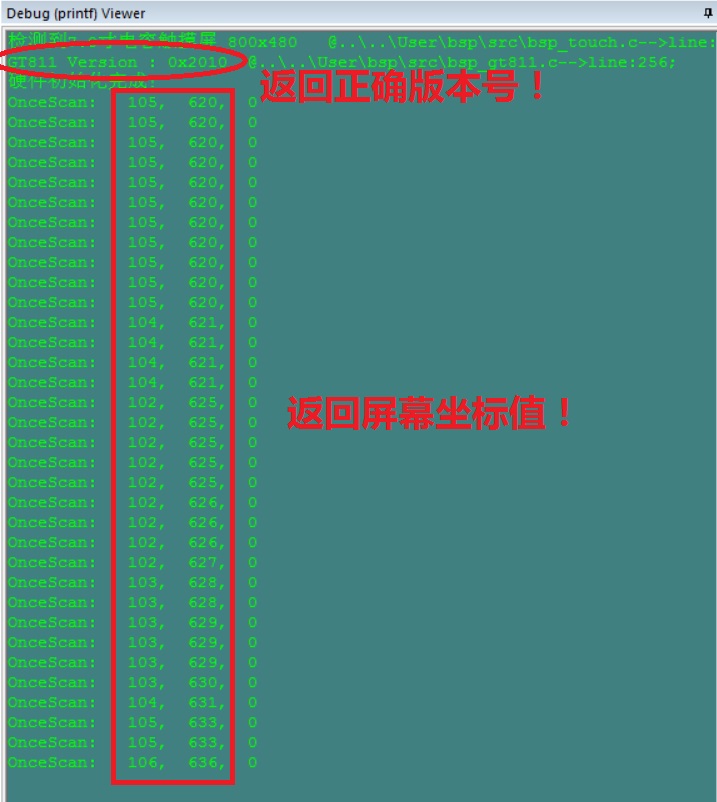

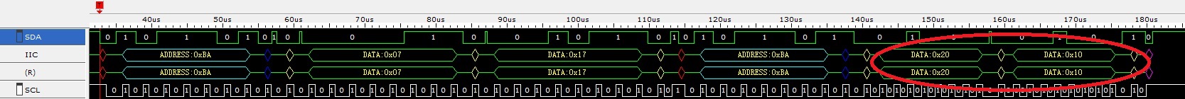

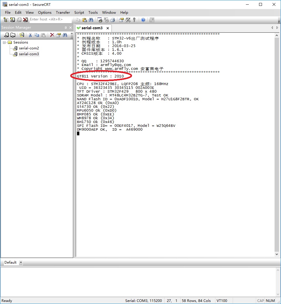

开始测试,
i2c_CheckDevice返回ACK,正确!
GT811_ReadVersion返回0x2010,正确!
printf重定向到串口,返回正确版本号。
