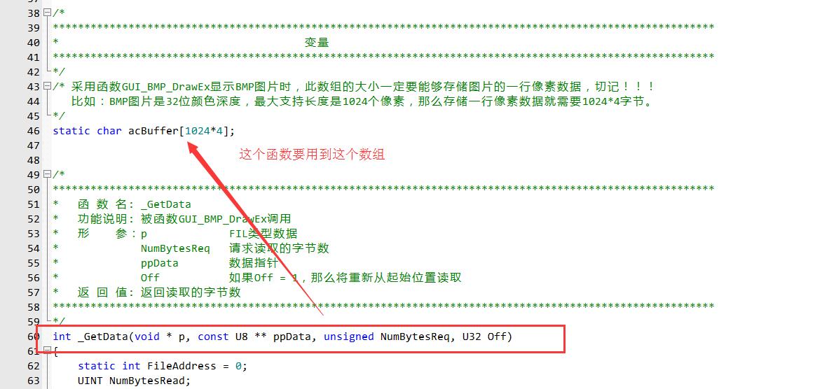

而使用函数GUI_BMP_DrawEx()是不可以绘制到到内存设备的,测试发现无法正常显示出图片。估计JPG,PNG等图片显示函数
以Ex结尾的函数也是无法将图片绘制到内存设备的。
问题已经解决,是我把读读取一行数据的数组设置小了。

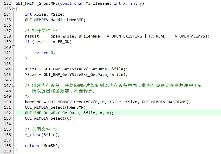

测试代码:
然后调用
GUI_MEMDEV_Handle hMemBMP;
/* 加载BMP图片到内存设备 */
hMemBMP = _ShowBMP2("1.bmp", 0, 0);
GUI_MEMDEV_WriteAt(hMemBMP, 0, 0);
