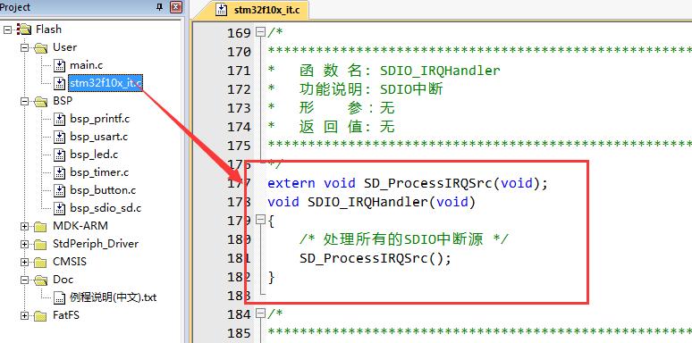

armfly版主,你好,V3板子用你的例程是可以读取和写入SD卡,但是我在其他例程(printf和scanf)上修改成SD卡程序,但是程序只是串口输出正常,无法执行发送读写的命令(1或者2),串口停止在图1, 图1.GIF ,程序调试中会卡死,如图2 图2.GIF ,为什么用其他的工程就不行,是不是还有什么设置,工程编译什么都没什么问题,main.c 中的程序也是全部复制FATFS例程中,这个问题困扰我蛮长时间了,希望版主给予解答,感激不尽

是不是中断函数没有移植过去。

 楼主| 发表于 2016-8-11 17:36:30 | 显示全部楼层
试了一下,果然是这个问题,版主回复问题的速度也是非常快,回答也很准确,厉害[s:151]
