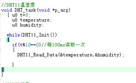

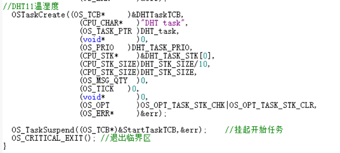

UCOSIII中创建DHT11任务用来10分钟采集一次数据,数据在界面上显示   ,但现在数据不采集显示的温湿度也不更新

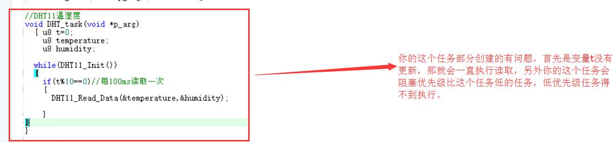

发表于 2016-8-11 11:44:49 | 显示全部楼层
Temp=Get_Temperature(8);
      sprintf(Show_CPUUsage, "%4.1f",Temp); //数字转字符串
    TEXT_SetText(WM_GetDialogItem(hDlg, ID_TEXT_5),(const char *)Show_CPUUsage);

发表于 2016-8-12 10:15:16 | 显示全部楼层
回 pengzisheng 的帖子
pengzisheng:要怎么写   能指点吗    修改了好几次没成功!!!!! (2016-08-11 18:28)
函数DHTII_init() 初始化一次就可以了,然后是个while大循环
DHTII_init()
while(1)
    DHT11_Read_Data(xxxxxxxxxxxxx)
    这里再加上uCOS-III的延迟函数,延迟500ms就行,根据你需设置更新时间
    这里再加个串口带有,测试看看数值是否更新了。
你先测试下这个有问题不。
