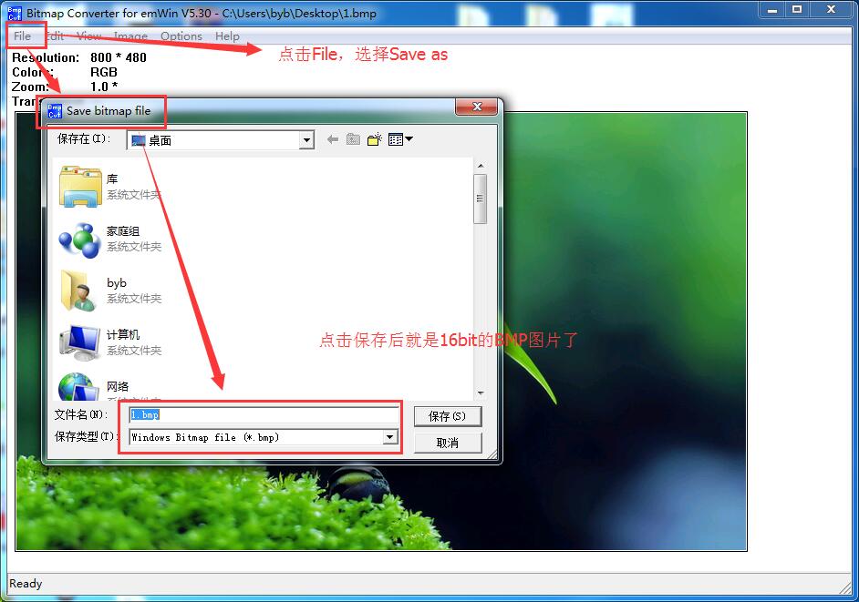

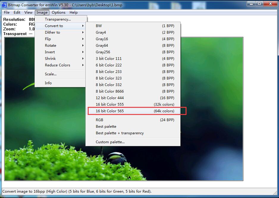

比如要将24bit的BMP图片切换为16bit:
再看生成的图片还是24位的,这个颜色格式无效,测试别的颜色格式没问题。

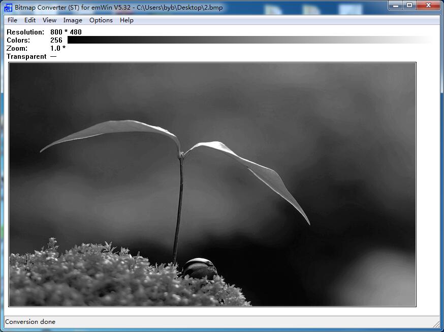

还是上面的图片,切换为256级灰度,这种颜色格式是可以的。
