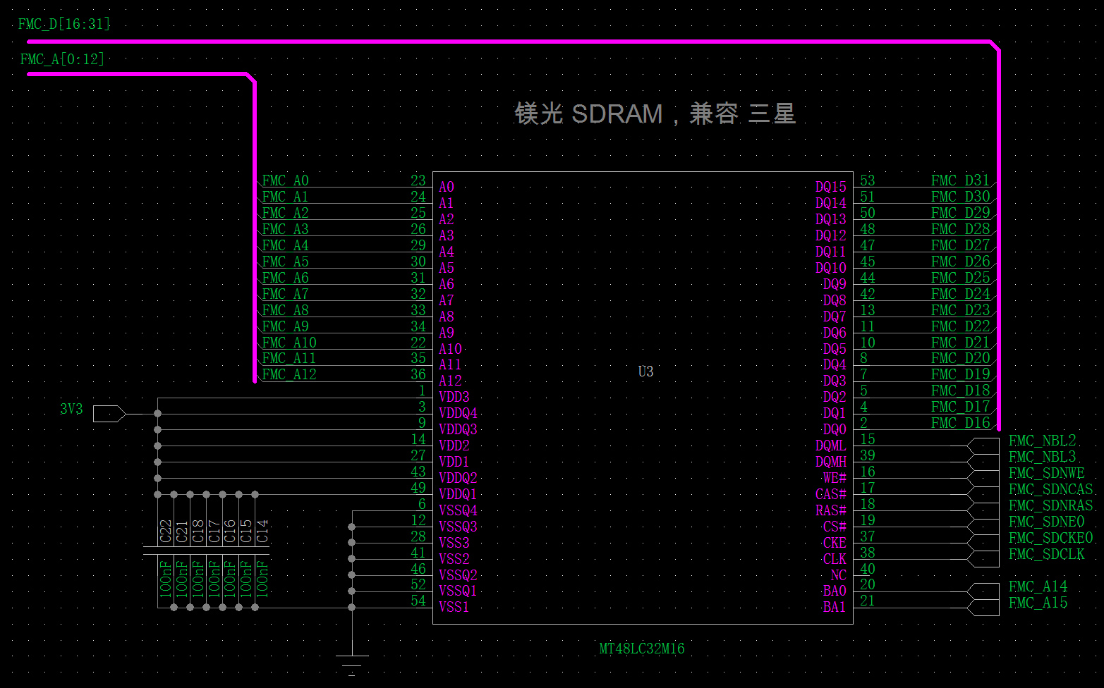

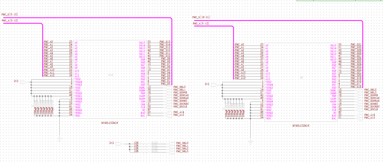

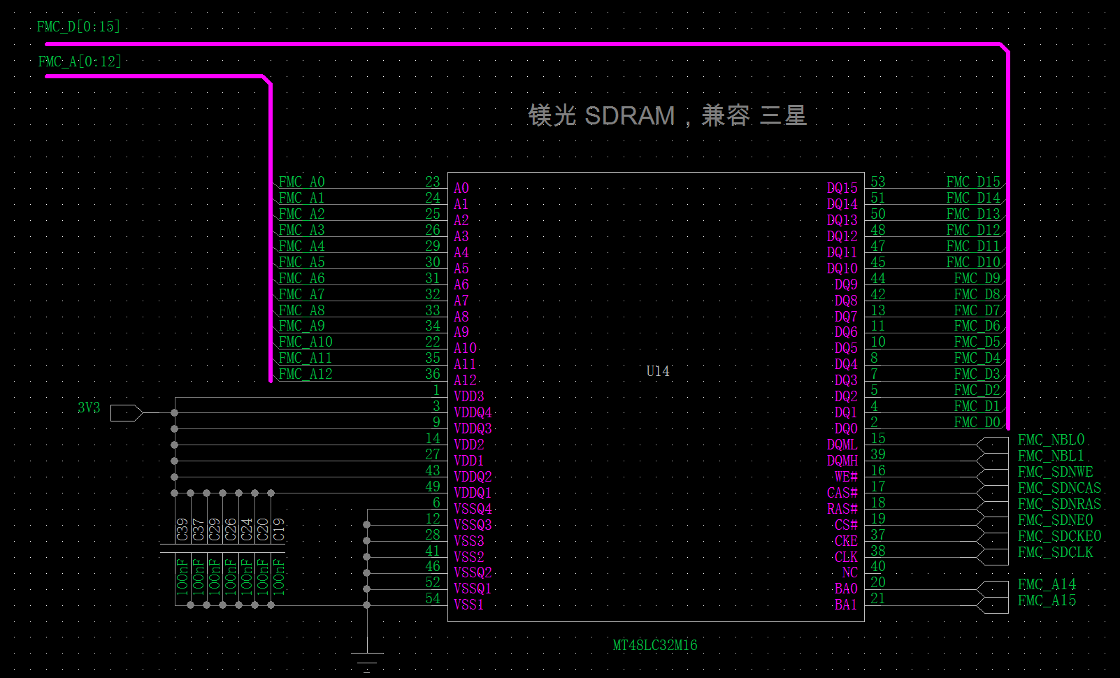

发表于 2016-8-5 22:18:22 | 显示全部楼层 |阅读模式
可行否 ,还有就是稳定性如何 ???
硬件连接如下,帮我看看对不对啊 ?

 楼主| 发表于 2016-8-6 10:42:14 | 显示全部楼层
eric2013:
NBL区分开就可以了,其它都是相同的,你的是不是这么接的。
你好,我的连接 如下
第一片:数据 d0-d15      NBL0, NBL1,
第二片:数据 d16-d31    NBL2,NBL3,
地址线:A0-A12 共用,
其他的控制信号都是共用的,包括 CS 片选信号也是共用的
发表于 2016-8-6 10:50:49 | 显示全部楼层
可以的。
