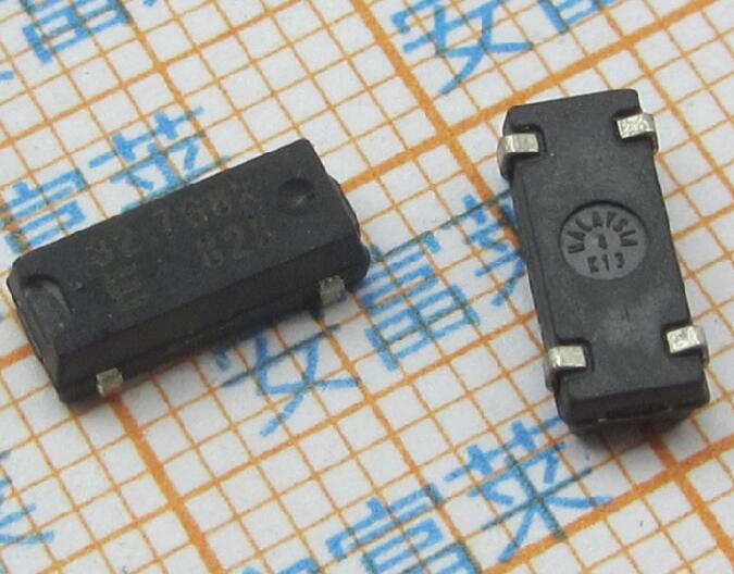

最近的项目中用到STM32F407的RTC功能。用的是12.5pf的负载电容的晶振。发现总是出现不起振程序卡死的问题。想问问大家是如何选择晶振的。看V5开发板用的应该是4脚的贴片晶振。我想问一下是不是6pf的电容的晶振。请高手赐教一下。这个问题困扰我许久了 不想选外置RTC芯片。另外 如果用6pf晶振的晶振。匹配电容 应贴多大的合适

发表于 2016-8-19 18:09:15 | 显示全部楼层
eric2013:参考我们V5板子的晶振和电容,不起振的情况很少很少。 (2016-08-02 10:41)
请问是 KDS 的 DMX-26S 吗?
发表于 2016-8-20 15:14:38 | 显示全部楼层
回 ptiinngg 的帖子
ptiinngg:
使用这个:
