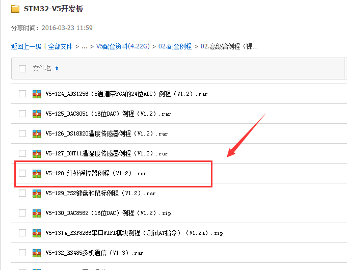

例子在V5开发板的网盘里面,这里就不多讲了,只是为大家指引下这个例子是用的定时器捕获功能:
https://forum.anfulai.cn/forum.php?mod=viewthread&tid=1285

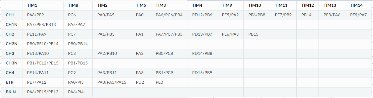

发表于 2022-7-15 16:19:56 | 显示全部楼层
硬汉哥,例程里用的PB0对应TIM3定时器捕获功能,我用自己的红外接收器,换成了PA3,但是就进不了TIM3中断了,是不是有GPIO和复用资源的对应关系的,PA3要换一个TIMx?
86
101
101
发表于 2022-7-20 17:06:47 | 显示全部楼层
已解决,STM32F407ZGT6的高级/通用定时器的IO分配具体见下图
86
101
101
发表于 2022-7-20 17:09:09 | 显示全部楼层
 楼主| 发表于 2022-7-21 09:55:45 | 显示全部楼层
这个使用STM32CubeMX查看非常方便。
