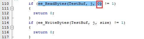

发现问题了,这样在同一个地址写完以后读取确实是没问题。在V5开发板上试了半天。
我的问题在于有个地方调用ee_ReadBytes时,传递进去的长度为0。。。。。。。如图。
在调用第110行的ee_ReadBytes(TestBuf, j, 0)时,本函数return 1,到执行至114行的ee_WriteBytes(TestBuf, j, size)时,才会return 0。
也就是说,当读取时如果传递进去的长度是0,所产生的后果在下次操作EEPROM时才体现出来。
现在我在,ee_WriteBytes和ee_ReadBytes函数内都增加了长度判断,若长度为0,则直接return 1,不进行I2C时序的操作。目前问题解决。
