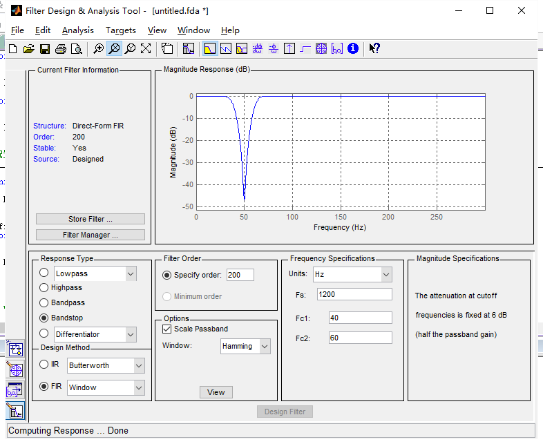

现在在做一个带阻滤波,想把50Hz的频率滤掉,采样率为1200。滤波器的系数是靠matlab的fdatool生成的,
fdatool配置界面
fdatool配置界面
,可以看得到在50HZ的点上分贝数已经达到了40dB多,接近50dB了,理应可以滤掉波形。在MATLAB中仿真也是没问题的,图如下

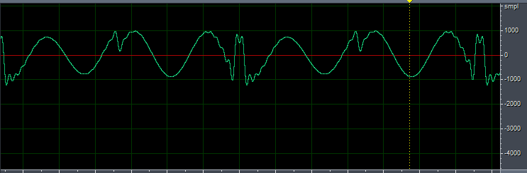

可是得到的波形如下,因为拍照拍不出来,只能按着图手画了出来,
这是两段输入滤波后的形状
这是两段输入滤波后的形状
,也尝试过使用把数据发送出去再收集绘图,波形如下 3.png ,从图中可以看到50HZ的频率的幅值仍然有一半(原值为2000+),滤波后为1000+。
这个究竟是什么原因,这问题搞了两个星期都没解决掉,也尝试过把滤波器的阶数改为不同,波形还是不能完全的滤掉。
