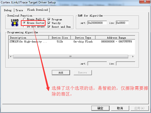

KEIL下载选项中选择的是Erase Sector,程序中在最后一块FLASH块中存储了一些在运行中才会生成的用户数据,发现再次下载程序后这部分数据还在;把下载选项改成Erase  Full  C之后再次下载就被擦除了。
所以疑问就来了,选择Erase Sector的时候它是怎么擦除的呢?比如说我的程序代码最终落在了第5个扇区内,是不是只擦除前5个扇区,后面的扇区就不擦除了?

IAR jlink下载时,有该选项么?默认的是全部擦除的。
