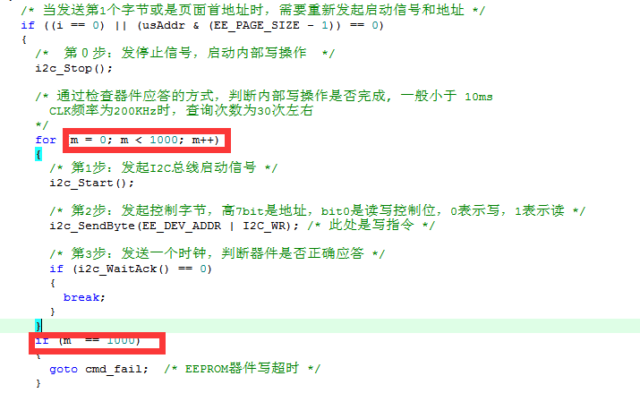

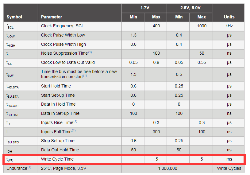

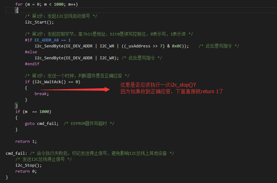

在实际使用中,当写入多个数据时,ee_WriteBytes函数会出现return 0的情况,必须要多写几次才能成功,后经过查看datasheet,以24C512为例,
可以发现其twr有可能为5ms,我理解的是,有可能要5ms才能完成写入。
在安富莱的例程中,通过查询1000次,来判断上次写入是否完成,STM32的DMIPS都挺高的,感觉1000次查询可能不到2ms,所以这里是不是应该多查几次,以避免查询时间过短就认为写入超时呢。
发表于 2016-7-25 10:05:04 | 显示全部楼层
足够了,我们可以简单的计算一下,假设I2C的速度是400KHz,发送一个字节数据过去,至少是8个CLK,时间就是0.02us,循环1000次就是20ms。
27
 楼主| 发表于 2016-7-25 10:16:56 | 显示全部楼层
eric2013:足够了,我们可以简单的计算一下,假设I2C的速度是400KHz,发送一个字节数据过去,至少是8个CLK,时间就是0.02us,循环1000次就是20ms。 (2016-07-25 10:05)
对哦,这样看时间是足够的了,奇怪的是有时候ee_WriteBytes会return 0,然后多写一两次才会return 1,按说如果EE没坏的话,一次就应该写成功了,您有遇到过这种情况吗?

还有一个问题就是,写入完毕后,发1000次检查,检查完毕后,若写入成功,按说应该发送一个停止信号吧

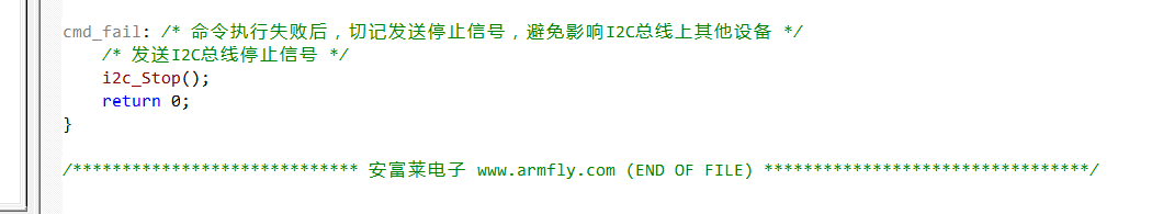

发表于 2016-7-25 11:51:39 | 显示全部楼层
回 voidmain 的帖子
voidmain:
有的,在写函数的末尾:

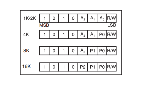

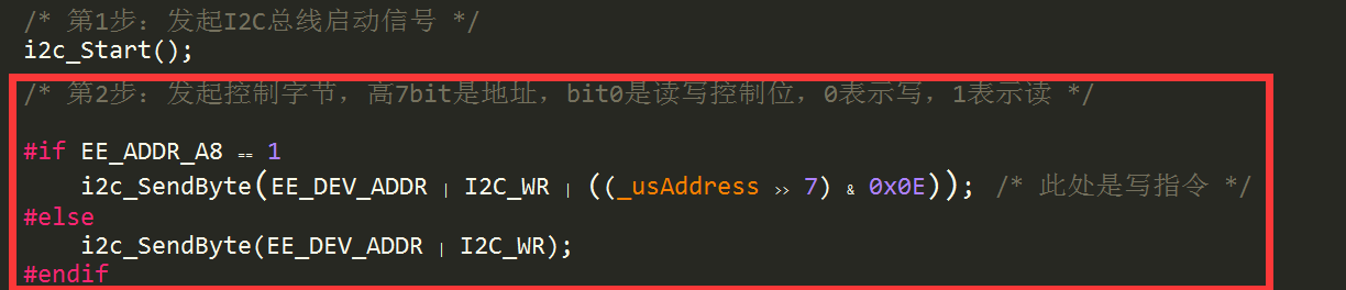

还有一个问题困扰好久了,对于写操作来说,按说第二步发起的控制字节的高7位是根据硬件确认的,bit0是读写控制位,为什么当EE_ADDR_A8==1时,第二步发起的控制字节还会根据要写入的地址变化?
发表于 2016-7-26 10:33:39 | 显示全部楼层
回 voidmain 的帖子
voidmain:
谢谢您了,对于goto没有理解到位。
AT24C04/08/16的设备地址比较特殊,是这个样子的,需要编程地址高8位参与:

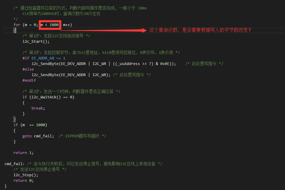

 楼主| 发表于 2016-7-26 10:34:37 | 显示全部楼层
今天看了一下,感觉还是应该执行一下停止信号,因为如果成功收到应答直接return 1,不会执行末尾的那个停止信号吧。
发表于 2016-7-26 10:49:16 | 显示全部楼层
回 voidmain 的帖子
voidmain:
今天看了一下,感觉还是应该执行一下停止信号,因为如果成功收到应答直接return 1,不会执行末尾的那个停止信号吧。 (2016-07-26 10:34)
要的,加上更保险

 楼主| 发表于 2016-7-26 11:07:58 | 显示全部楼层
好的,太谢谢了!

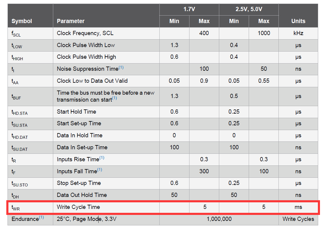

twr最大是5ms。这个twr是写入一个字节需要的twr还是说不管写入多个字节,都只需要twr?
如果说写入一个字节就需要twr,那咱们一次性写入多个字节例如200个,是不是就需要200*twr?查询的次数是否也要跟着写入的字节数改变?
发表于 2016-7-26 11:12:35 | 显示全部楼层
回 voidmain 的帖子
voidmain:好的,太谢谢了!
还有一个问题就是datasheet上
如果说写入一个字节就需要twr,那咱们一次性写入多个字节例如200个,是不是就需要200*twr?查询的次数是否也要跟着写入的字 .. (2016-07-26 11:07)
一次即可
