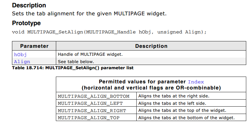

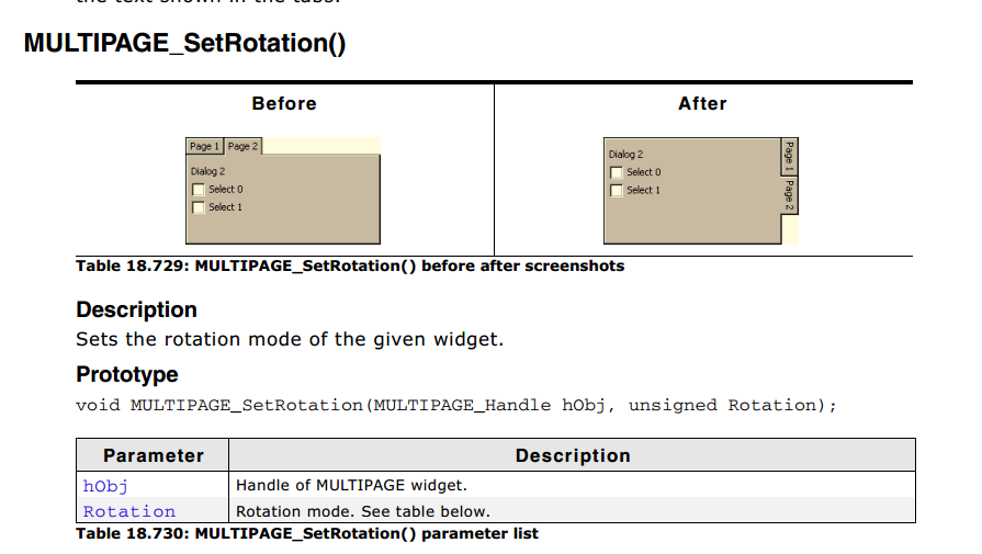

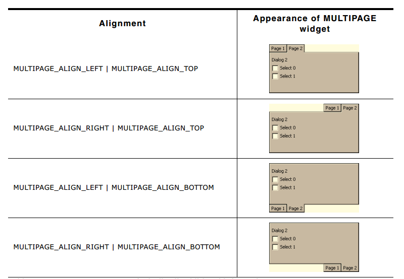

发表于 2016-7-24 09:40:53 | 显示全部楼层
应该是可以的,四种对齐模式,配合旋转一起使用:

 楼主| 发表于 2016-7-24 11:20:20 | 显示全部楼层
eric2013:应该是可以的,四种对齐模式,配合旋转一起使用:
....... (2016-07-24 09:40)
这个还真可以,左右/上下配对后,再配以顺时针旋转90度。

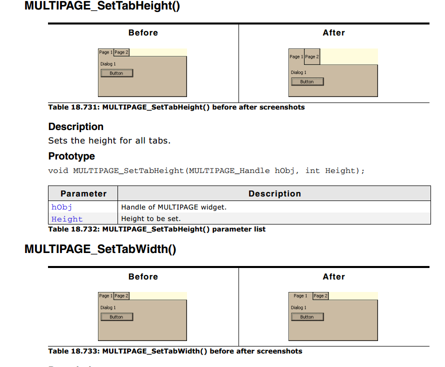

还有一个问题就是,选项卡的大小不能单独设置么?
好像只能设置选项卡中的文本字体,选项卡大小是自动匹配字体的
发表于 2016-7-25 09:47:12 | 显示全部楼层
回 jplzl10000 的帖子
jplzl10000:

 楼主| 发表于 2016-7-25 12:29:15 | 显示全部楼层
eric2013:
 (2016-07-25 09:47)
晕,文档上没找到这函数,估计又是版本太低的原因
发表于 2016-7-26 10:35:12 | 显示全部楼层
回 jplzl10000 的帖子
jplzl10000:晕,文档上没找到这函数,估计又是版本太低的原因 (2016-07-25 12:29)
换高版本英文版,中文版得放弃了。

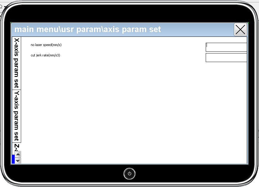

发表于 2016-7-27 15:26:48 | 显示全部楼层
hMultiPage = MULTIPAGE_CreateEx(0, 0, 794, 475,WM_GetClientWindow(hItem),WM_CF_SHOW,0,0);
    MULTIPAGE_SetTabHeight(hMultiPage, 100);
    MULTIPAGE_SetAlign(hMultiPage,MULTIPAGE_ALIGN_LEFT | MULTIPAGE_ALIGN_BOTTOM);
    MULTIPAGE_SetRotation(hMultiPage,MULTIPAGE_CF_ROTATE_CW);
    MULTIPAGE_SetFont(hMultiPage, GUI_FONT_24B_1);
    hDialog = GUI_CreateDialogBox(_aAppsCreate1,GUI_COUNTOF(_aAppsCreate1),_cbAppsDialog,WM_UNATTACHED,0,0);
    MULTIPAGE_AddPage(hMultiPage, hDialog, "APPS");
    MULTIPAGE_SetTabWidth(hMultiPage, 205,0);
    hDialog = GUI_CreateDialogBox(_aDialogCreate2,GUI_COUNTOF(_aDialogCreate2),NULL,WM_UNATTACHED,0,0);
    MULTIPAGE_AddPage(hMultiPage, hDialog, "SETTING");
    MULTIPAGE_SetTabWidth(hMultiPage, 205,1);
24
发表于 2016-7-27 15:28:06 | 显示全部楼层
问一下这个标签转过来了后,上面的文字怎么转过来呀,特别是汉字

 楼主| 发表于 2016-7-27 21:10:11 | 显示全部楼层
回 waszhang 的帖子
waszhang:
不是跟着一起转?
我只试了下英文的,是跟着转过来的

发表于 2016-7-28 15:21:15 | 显示全部楼层
回 jplzl10000 的帖子
jplzl10000:不是跟着一起转?
我只试了下英文的,是跟着转过来的
 (2016-07-27 21:10)
我想转成竖排的效果,
如:
设
置
应
用
24
发表于 2016-7-28 15:22:20 | 显示全部楼层
eric2013:汉字的话,最好使用FontCvt转换的,一般是没有问题的。 (2016-07-28 10:11)
我要字符是竖排的效果:
应
用
设
置
发表于 2016-7-29 11:37:24 | 显示全部楼层
回 waszhang 的帖子
waszhang:我要字符是竖排的效果:
应
用
....... (2016-07-28 15:22)
这种的好像不支持。
