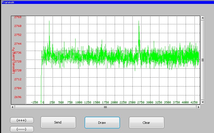

请问,Eric,有没有类似于点击Graph,能获取坐标的,函数?

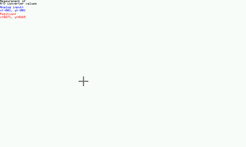

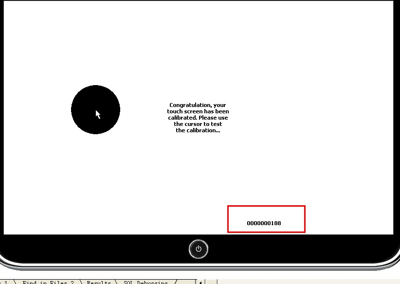

在没有 dialog ,没有graph的情况下,使用它的 提供的 校准的例子,可以显示他的坐标值。

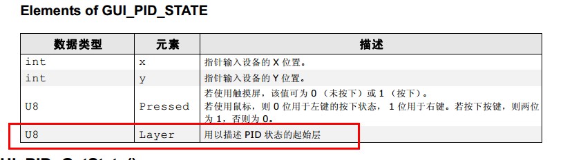

但是在有dialog的情况下,就没用了。我看到GUI_PID_STATE
肿么用呢······
34
 楼主| 发表于 2013-11-5 10:45:14 | 显示全部楼层
就是点击graph,显示出点击的坐标····

这个例子应该符合你的要求
GUI_PID_STATE TouchState;
int xPhys, yPhys;
GUI_TOUCH_GetState(&TouchState);  /* Get the touch position in pixel */
xPhys = GUI_TOUCH_GetxPhys();     /* Get the A/D mesurement result in x */
yPhys = GUI_TOUCH_GetyPhys();     /* Get the A/D mesurement result in y */
就是emWin的66个例子中的第11个。
Ex011-CURSOR_Sample.c
