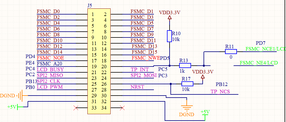

发表于 2016-7-13 00:20:03 | 显示全部楼层
楼主方便的话,贴下你的LCD接口接线图,现在软件实现上没有看出什么问题。
 楼主| 发表于 2016-7-20 22:34:42 | 显示全部楼层
9488接口
9488接口
eric2013

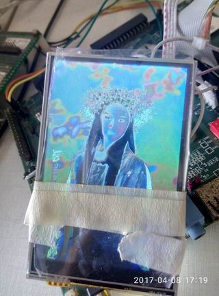

发表于 2017-4-11 11:31:44 | 显示全部楼层
都做好了时序,就是显示的时候颜色有些不对
发表于 2017-4-11 11:36:59 | 显示全部楼层
看图片,这是什么问题,你们有遇到过吗
