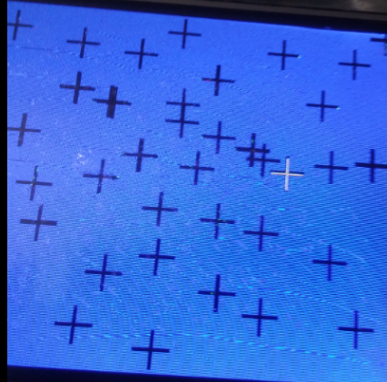

2、现在按下触摸屏,触摸位置会跟随变化,但是上次触摸过的地方不会自动消失,这个是需要认为的来清除还是有什么函数可以调用吗 ?现象如下图片:
现在按下触摸屏,显示的光标位置也基本上算是准确的

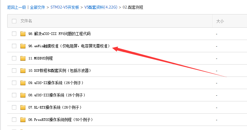

发表于 2016-7-10 10:34:46 | 显示全部楼层
1.  可以的,参考这个例子,我简单的做了一个绘图功能,以此检测飞电用的,你看下,从V5网盘下载:
2.  是触摸残影的问题,多读两次触摸IC数值试试

 楼主| 发表于 2016-7-10 17:29:05 | 显示全部楼层
eric2013:
你好,屏幕残影的问题已经搞定了,现在还是关于这个触摸屏显示坐标的问题 还没有找到啊,
