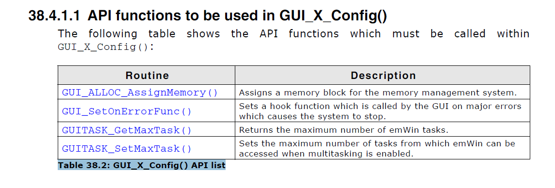

在emwin V5.12版本的说明文档中,可以发现GUI_ALLOC_SetAvBlockSize()这个函数必须在GUI_X_Config()函数中调用。
但是到V5.30里面,就没有GUI_ALLOC_SetAvBlockSize()这个函数的说明了。在GUI_X_Config()函数说明中,取而代之的是必须实现以下4个函数:
发表于 2016-7-6 10:01:00 | 显示全部楼层
没事的,这个函数依然可以调用,估计是手册少写了。

发表于 2016-7-6 10:17:29 | 显示全部楼层
可以不用管这个函数。因为有默认设置。
