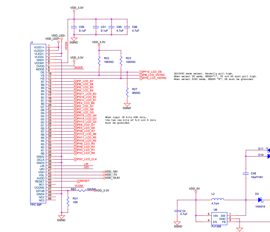

LCD是RGB接口,原理图如下:
SDRAM硬件连接图:
LCD硬件连接图:

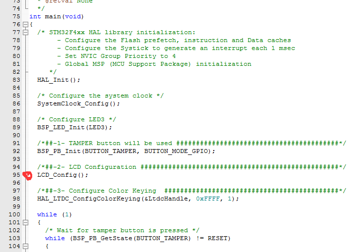

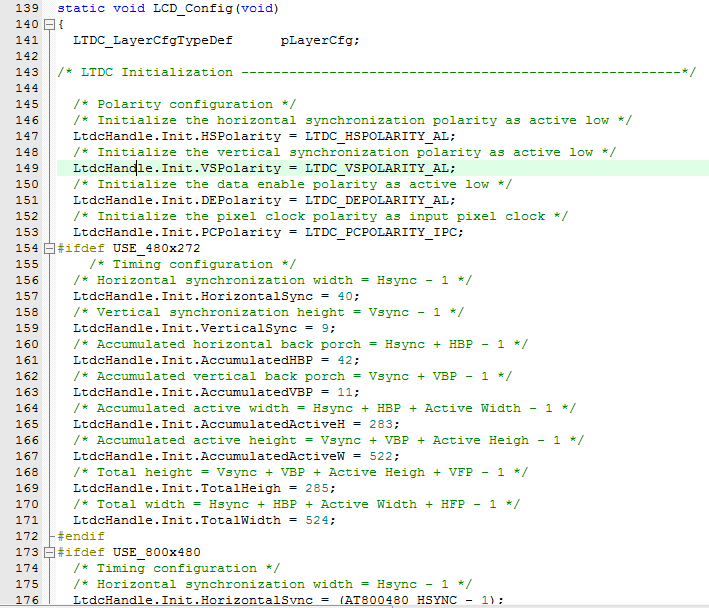

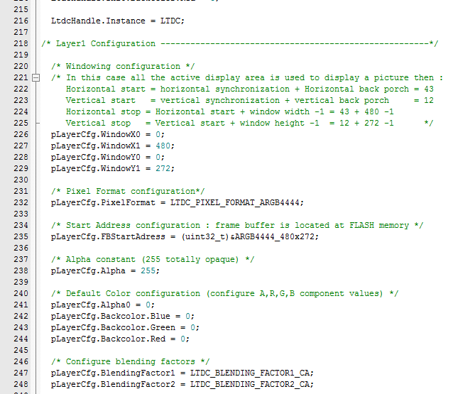

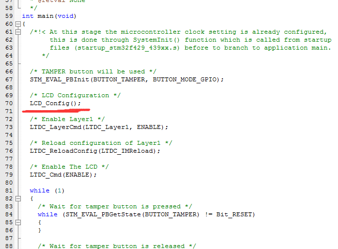

我用cubeF4库中的一个LCD的示例代码:
烧写到自己的板子,显示正确:
但是我的工程用的标准库,代码已经写了很多了,现在修改库已经不可能。
在hal库的main函数中,完全找不到GPIO的配置代码。
原来想借鉴一下cube库的LCD初始化和配置流程的,看了半天也摸不着头绪,没什么收货。

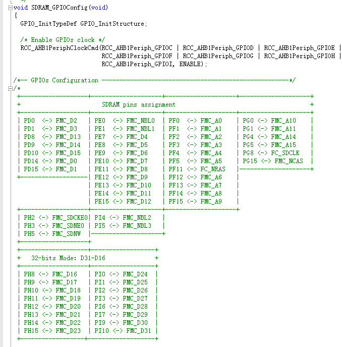

我看到std里面也有个LCD的例子,1.3版本的,
初始化时有个GPIO config函数,里面配置了GPIO,
GPIO配置与我的板子硬件完全相同。
但是烧写到板子上没有反应,LCD不显示任何东西。
应该从哪里着手解决这个问题?
或者直接点,给小老弟一个标准库的裸屏驱动代码学习一下。

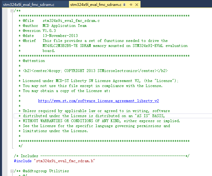

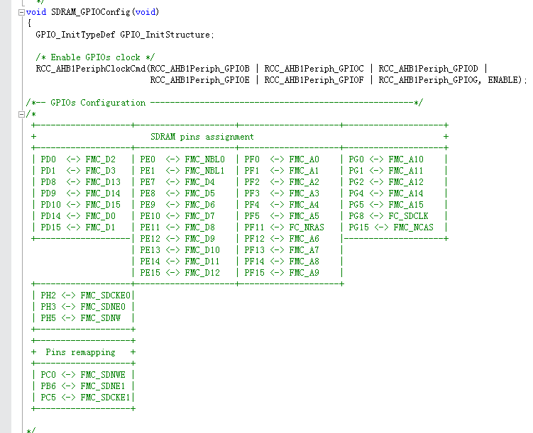

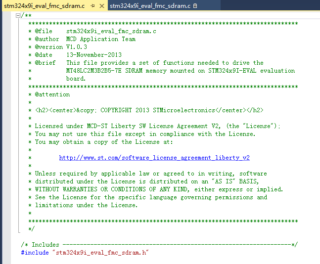

问题2:1.3的和1.6的STD库中,SDRAM的驱动文件版本完全相同,
但是,文件内容却不同,为什么,应该用哪个?
1.3的跟我板子的GPIO配置相同,所以我用了1.3的,
可以如果我想升级到最新版本,直接替换成1.6的,是不可以的吧,这种情况应该怎么办?
1.3的库
1.6的库
GPIO配置,1.3和1.6的不同,
1.3的
1.6的
这是什么原因?

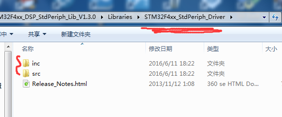

问题3:我直接用1.7的库,替换我工程的1.3的库源文件,可行吗?需要注意什么?
