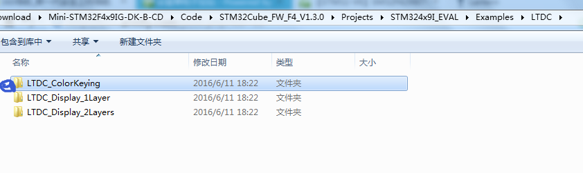

烧写了一个官方的程序:现象还是一样的,能显示一张ST的官方LOGO,说明程序可以运行,但是还是狂闪。
如何解决?
