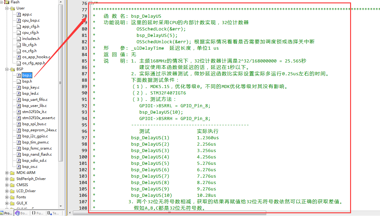

bsp里自带 bsp_DelayUS(uint32_t n)可以用吗?
会对程序产生影响吗?

我已经没有再使用这个了,实际应用中有不少缺点,已经改用下面的方案:
微妙延迟使用我最新创作的使用时钟周期计数器实现就行,简单好用,阻塞式,精度也好,基本满足我们当前大部分项目了
精度可以考虑进一步优化到更高精度
下载一个V4板子里面的uCOS-III例子:V4-625_uCOS-III实验_uCOS-III+STemWin+FatFS综合

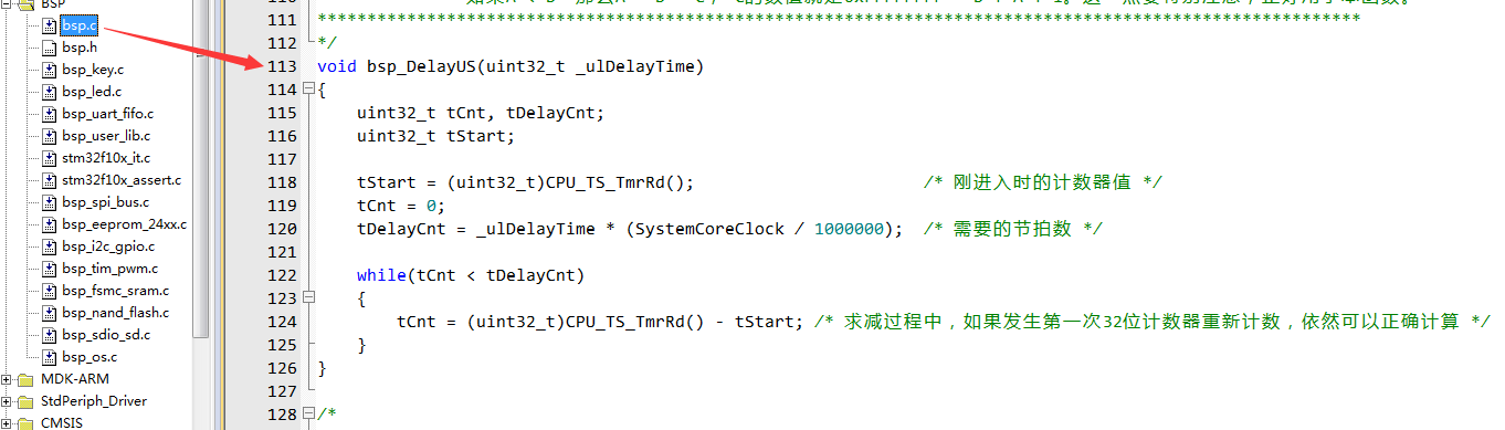

版主,我用您写的这个函数在V5的板子上测试,我写bsp_Delayus(10),用示波器实际观察延时了100us,什么情况呢?

任意下载一个当前V5网盘里面的emWin例子,含uCOS-III的,我都做这个支持了,另外就是CPU_Init函数你是否初始化了。
