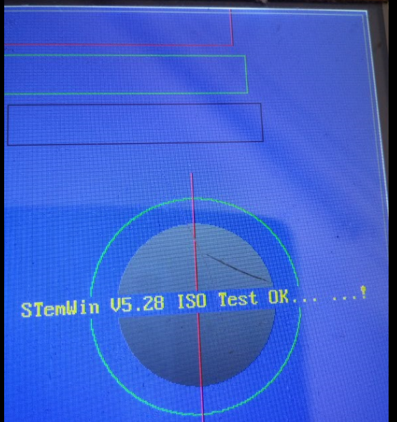

最近在捣鼓 emwin v5.28 OS 的,目前基本能够显示出 字符,但是显示的字符有黑点,
这个显示有黑点是在 rtc 的显示里面,如果初始化后就显示貌似没有,这种情况是神马问题造成的啊 ??
图片1 没有在rtc任务里显示出来的字符效果,还行

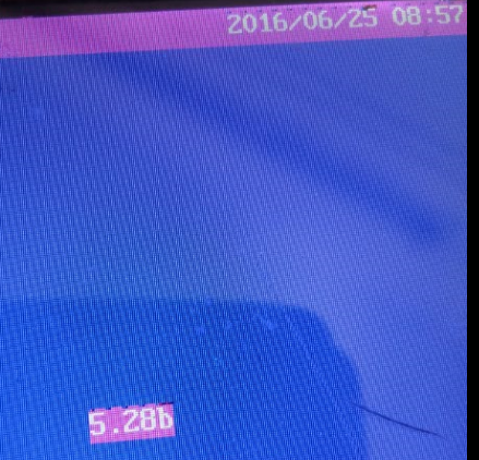

下面的图片是在rtc 任务里面显示的,有黑点或者黑条
emwin 底层显示函数
