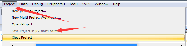

发表于 2016-6-24 17:39:53 | 显示全部楼层 |阅读模式
如图,那个选项是灰色的
发表于 2016-6-25 08:34:59 | 显示全部楼层
这个应该是需要安装兼容包的,MDK5有个向下兼容的兼容包,需要安装下。

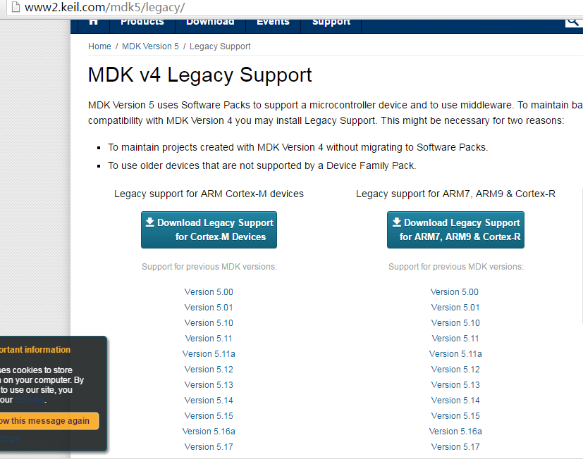

发表于 2016-7-7 09:40:55 | 显示全部楼层
legacy support 参考如图。

发表于 2021-11-26 14:14:17 | 显示全部楼层
谢谢你的地址和截图,正陷入V6 K4 库函数版例子的汪洋大海之中。
