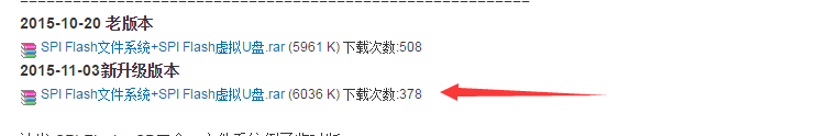

发表于 2016-6-23 16:56:33 | 显示全部楼层
移植这个例子,V5网盘里面的那个稍有些bug:
https://forum.anfulai.cn/forum.php?mod=viewthread&tid=14894
