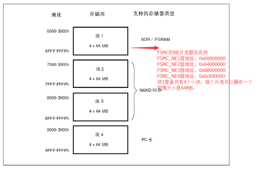

为啥地址是6c400000 而不是6c00000呢?
还有一个问题,我用的是stm32f407vgt6的芯片,只有一个
fsmc_ne1的片选信号,是不是把地址改成60400000就可以了?
现在采集到的值全是0,找不到原因呀!
请指教,谢了

地址错了,注意NE1的地址是这个:
 楼主| 发表于 2016-6-16 13:51:51 | 显示全部楼层
eric2013:地址错了,注意NE1的地址是这个:
 (2016-06-16 10:58)
地址应该是6000 0000到 6FFF FFFF中的任意一个都可以吧
 楼主| 发表于 2016-6-16 13:53:37 | 显示全部楼层
回 xiaogetingyu 的帖子
xiaogetingyu:地址应该是6000 0000到 6FFF FFFF中的任意一个都可以吧 (2016-06-16 13:51)
说错了,应该是6000 0000到63FF FFFF 中的任意一个地址都可以吧
发表于 2016-6-16 14:47:51 | 显示全部楼层
回 xiaogetingyu 的帖子
xiaogetingyu:说错了,应该是6000 0000到63FF FFFF 中的任意一个地址都可以吧 (2016-06-16 13:53)
用6000 0000,NE1的其它地址也是可以的,因为你只用片选NE1,没有使用其它FSMC_Ax地址线。
 楼主| 发表于 2016-6-16 14:58:54 | 显示全部楼层
eric2013:用6000 0000,NE1的其它地址也是可以的,因为你只用片选NE1,没有使用其它FSMC_Ax地址线。 (2016-06-16 14:47)
谢谢了
发表于 2016-11-18 17:51:24 | 显示全部楼层
只用ne1-4做片选,不使用fsmc_ax的话,ax的线可以给其他io使用吗
发表于 2016-11-19 01:26:17 | 显示全部楼层
回 dakong 的帖子
dakong:只用ne1-4做片选,不使用fsmc_ax的话,ax的线可以给其他io使用吗 (2016-11-18 17:51)
可以的,只要不设置FSMC复用即可。
