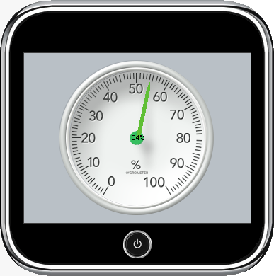

前段时间有客户问起emWin有没有表盘控件?一时语塞,才发现emWin还真没有表盘控件,SEGGER怎么了?
这几天突发奇想,为什么不用Progbar进度条控件改成表盘控件来用,因为它们性质和功能完全一样,只要把背景改一改,画个指针就完事,APP函数完全通用!自己还给它起了个好听的名字:ProgbarMeter控件。步骤如下:
(1)准备个表盘背景图片
(2)把绘制Progbar控件的函数改成自定义绘制函数,这样我们想把Progbar控件画成什么样都行,emWin已经不参与这个控件的绘制工作了
  1. hItem = WM_GetDialogItem(pMsg->hWin, ID_PROGBAR_0);//获取句柄
  2. PROGBAR_SetSkin(hItem, SKIN_progbarmeter3C);//将这个PROGBAR控件改成自定义绘制函数
复制代码

emWin表盘控件效果演示.rar (252 KB, 下载次数: 168)
emWin表盘控件源码.rar (2.99 MB, 下载次数: 363)
