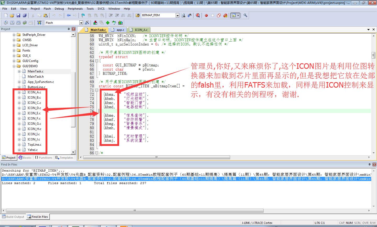

[emWin] 管理员,请问一下这个icon控件的图片是怎样加载呀,谢谢

用流位图,即dta格式的,ICONVIEW控件支持这种格式。

有没有具体的例子呀,谢谢[s:152]

做成位流图存储在spi flash里,像文件操作一样读取位流图用iconview控件显示

没有例子哦,你操作下试试,有什么问题了我们交流。可以先在SD卡上面测试。又或者更简单点,你可以将dta流位图转换成C数组,用C数组测试下。

好的,我忙完了手头上的工作就试试看,谢谢管理员
