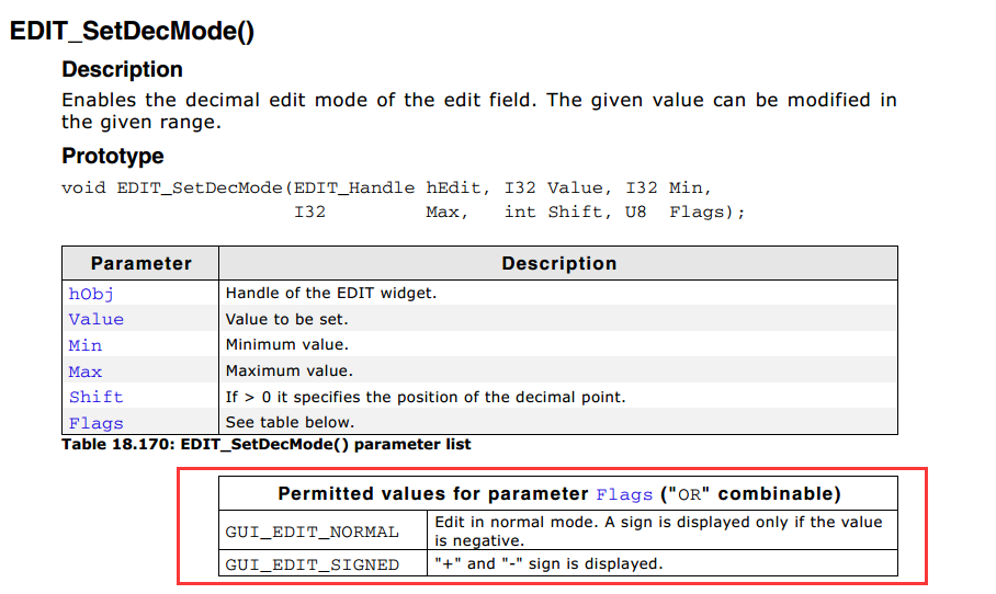

发表于 2016-6-9 01:46:52 | 显示全部楼层
回 okwhokwh 的帖子
okwhokwh:
谢谢。还是要自己编啊。
也可以的,比如显示10进制:
