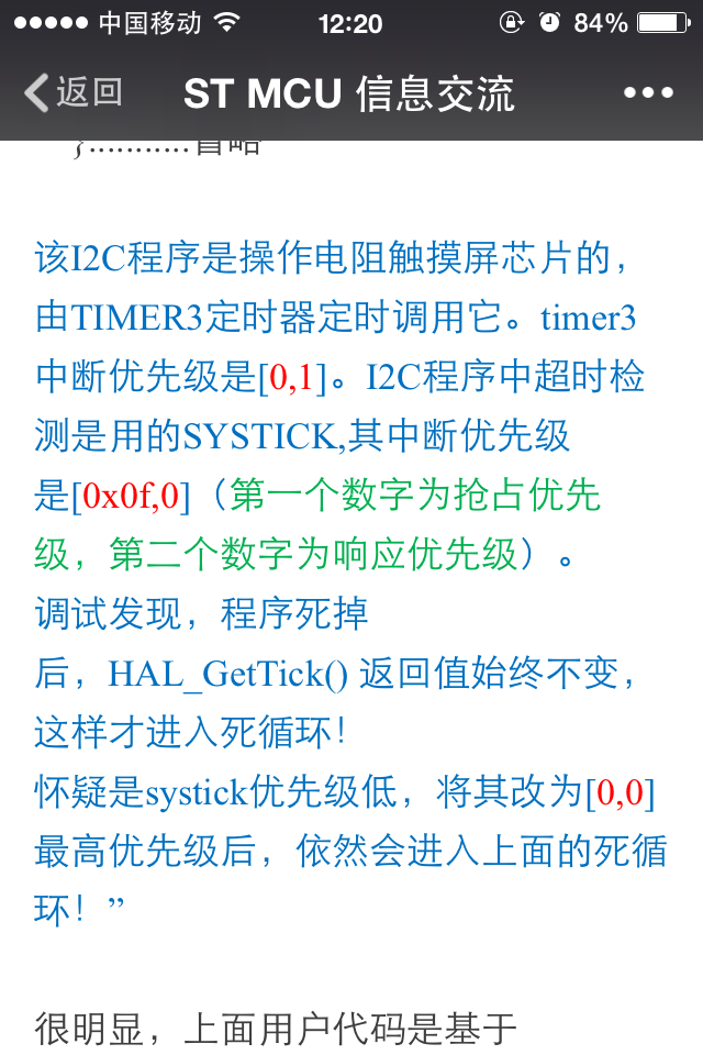

这个I2C程序是操作电阻触摸屏芯片的,由TIMER3定时器定时调用。
timer3中断优先级是(0,1)。
上面程序中超时检测是用的SYSTICK,其中断优先级是(0x0f,0)。
调试发现,程序死掉后,HAL_GetTick() 返回值始终不变,这样才进入死循环!
怀疑是systick优先级低,将其改为(0,0)最高优先级后,依然会进入上面的死循环!

好像昨天STMCU微信公众号 推送了你的情况 也给出了解决方案就是修改SYSTick的抢占优先级大于定时器T3
