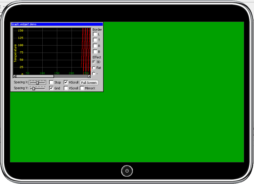

刚测试了下graph_yt.c例程,然后,改进了一下,做如下图显示:
想把这个X轴上的显示间隔拉开,即:每加一个显示数据的X坐标偏移加大。
找了好久也没发现应该用什么API来设置这个

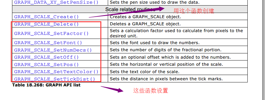

eric2013: (2016-06-03 10:13)
这些设置函数都得到不放大X轴的效果呀
然道这个效果是很复杂的,需要这些函数配合使用?
想想应该也不至于很难实现吧。
GRAPH控件中的图像都是自动绘制的,用户只需添加分离的数据点。
那每个点之间的X轴间距,在这个YT例程中就是T的间隔应该是可以设置的啊

jplzl10000:这些设置函数都得到不放大X轴的效果呀
想想应该也不至于很难实现吧。
....... (2016-06-03 15:08)
GRAPH_SCALE_Create可以创建水平和垂直两种尺度标签的,你要先创建添加,然后设置因子就可以了。
