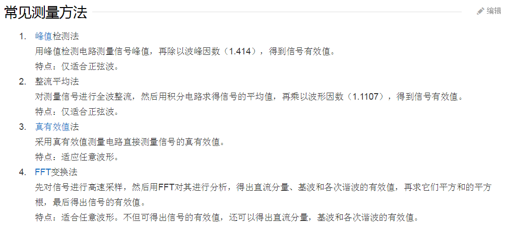

发表于 2016-5-28 22:47:55 | 显示全部楼层
百度百科上面说,觉得还不错:

 楼主| 发表于 2016-5-29 14:50:31 | 显示全部楼层
eric2013:百度百科上面说,觉得还不错:
 (2016-05-28 22:47)
疑问就在第4种,比如我目前只需要测量50HZ的的有效值,那么直接FFT求得50HZ下的峰值,然后除以根号2不就有有效值吗?
“得出直流分量、基波和各次谐波的有效值,再求他们的平方和和平方根,最后得出信号的有效值”这句话有事什么意思呢?和直接峰值除以根号2有什么区别呢?
发表于 2016-5-29 15:02:18 | 显示全部楼层
回 云琴箫龙 的帖子
云琴箫龙:疑问就在第4种,比如我目前只需要测量50HZ的的有效值,那么直接FFT求得50HZ下的峰值,然后除以根号2不就有有效值吗?
“得出直流分量、基波和各次谐波的有效值,再求他们的平方和和平方根,最后得出信号的有效值”这句话有事什么意思呢?和直接峰值除以根号2有什么区别呢? (2016-05-29 14:50)
这个求解的是整个波形的有效值,跟你说的仅求解50Hz没有关系。
