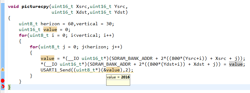

各位大神,我在V6板子上想做内存复制,是想做图像复制的实验。
由于看到bsp_TFT_DrawPixel(uint16_t posX,uint16_t posY, uint16_t color) 这一函数中的写操作是:
      *(__IO uint16_t*)(CurrentFrameBuffer + 2*((LcdWidth*posY) + posX)) = color;
所以想到把*(__IO uint16_t*)(CurrentFrameBuffer + 2*((LcdWidth*posY) + posX))读取出来并赋值给其它坐标对应的这一个表达式就应该可以实现了,

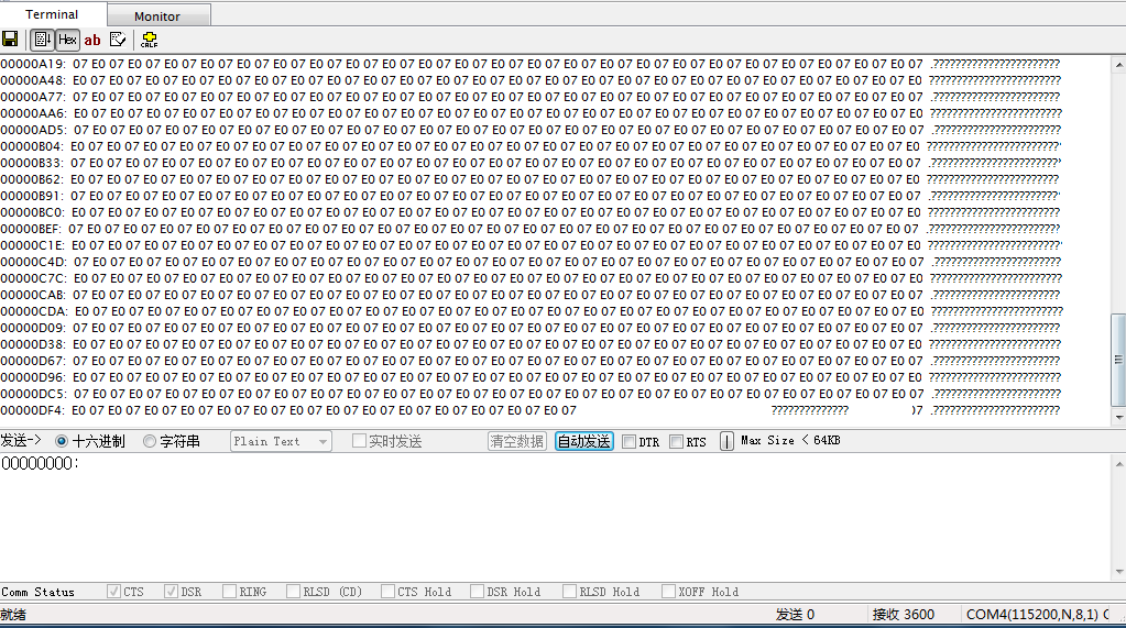

问题出来了,经过尝试不能实现图像赋值,进一步通过jlink调试发现读取之后的值是2016,用串口打印出来也是2016,如图:
调试代码
调试代码
打印

还想请教各位大神如何实现这样的图像复制。

 楼主| 发表于 2016-5-27 17:17:21 | 显示全部楼层
谢谢eric
已经找到原因了。
是由于个人疏忽 CurrentFrameBuffer 这个值已经变了,我读取的都是第一层图层的值,但是后面画在第二层的图读出来还是读第一层的值。
谢谢。
