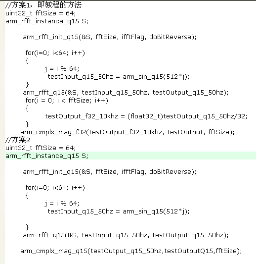

    for(i = 0; i < fftSize; i++)
        testOutput_f32_10khz = (float32_t)testOutput_q15_50hz;
DSP教程中求出Q15的FFT之后转换为浮点后用浮点求模,为什么不直接用arm_rfft_q15求模?转换成浮点是为了提高精度?

 楼主| 发表于 2016-5-26 13:35:16 | 显示全部楼层
不还意思,昨天粘贴错了,我指的是为什么不直接用arm_cmplx_mag_q15求模,
我昨天运行了以下代码,方案1基波模值为512,方案2基波模值为8191;
实际AD采样的数值在-32767~32767之间,怎么觉得方案2运算比较快呢?
发表于 2016-5-26 13:49:07 | 显示全部楼层
不可以这么算,Q15的rfft求出的数据是Q5格式的,你这个就是把Q5格式的数据带到Q15里面去计算。
当然,你把输入和输出的定标都处理好了,怎么搞都行。F407就用浮点就行,计算非常快的。求平方根更是简单,一条__sqrt指令就可以完成,仅需2-3个时钟周期。
