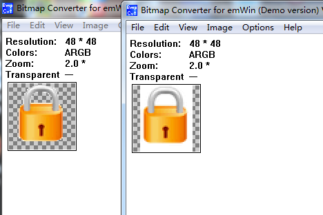

左右两张图转换出来的流位图数据是一样的。
原图为 s1.png ,是有白色背景的,对应的转换图为右边的,可以看出,背景是白色的。
左边的是通过一个软件把右图中的白色背景给涂成了alpha通道的灰色。
但实际转换出来的数据是一样的,模拟器上显示出来的效果也是带白色背景的

其实你可以从我说的那个网站www.easyicon.net下载ICO格式的图片,然后用软件IconWorkshop转换成带透明色的BMP图片是最方便的。

为什么要用IconWorkshop?photoshop不是更方便?
