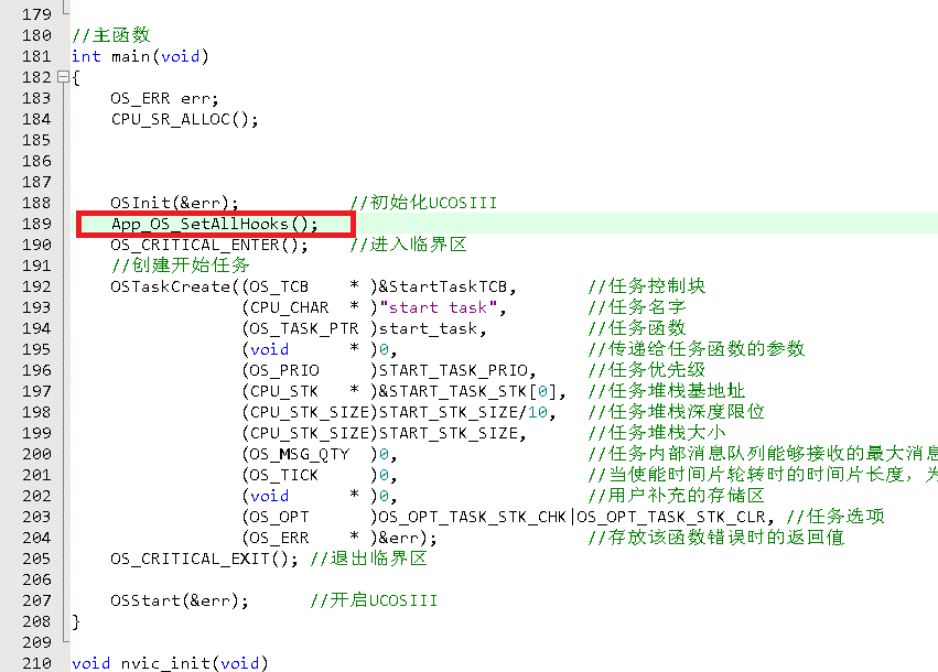

你的钩子函数是不是没有初始化和使能。
 楼主| 发表于 2016-5-20 08:37:33 | 显示全部楼层
QQ浏览器截屏未命名.png   应该已经设计使能了 钩子函数.但是进入停机模式还是无法用闹钟唤醒

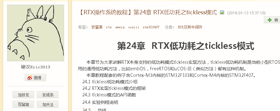

 楼主| 发表于 2016-5-20 09:04:11 | 显示全部楼层
请问,eric大神,你说的ucos3 有类似的方法,请问,你知道是什么方法吗?  怎么实现的.  谢谢

124619
发表于 2016-5-20 09:35:29 | 显示全部楼层
回 莘显915 的帖子
莘显915:我参考过安福莱的 ucos2停机模式的程序  ,为何到了   ucosiii中无法唤醒. (2016-05-20 09:14)
把停机模式用在空闲任务里面的确比较麻烦些,原因有3
1.  你要获取当前所有任务的最小挂起实现,将这个作为停机时间,时间到后唤醒
2. 停机模式是会被滴答定时器中断唤醒的,这个得再进入停机模式前关闭。
3.  停机模式唤醒后要重新初始化时钟,这点比较耗时间。
对于tickless模式来说,一般RTOS的通用做法是用休眠模式,比如FreeRTOS,也有用停机模式的,比如RTX。
